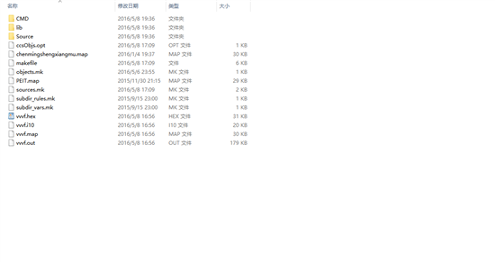

各位前辈好,请问有没有办法通过CCS 直接得到烧入到FLASH里的文件bin文件,按照网上的方法,通过build-step输入
"${CCE_INSTALL_ROOT}/utils/tiobj2bin/tiobj2bin" "${BuildArtifactFileName}"
"${BuildArtifactFileBaseName}.bin"
"${CG_TOOL_ROOT}/bin/armofd"
"${CG_TOOL_ROOT}/bin/armhex" "${CCE_INSTALL_ROOT}/utils/tiobj2bin/mkhex4bin"
此指令,编译能够得到.out文件,但是无法得到.bin文件,
C:/ti/ccsv5/utils/bin/gmake --no-print-directory post-build
"C:/ti/ccsv5/utils/tiobj2bin/tiobj2bin" "vvvf.out" "vvvf.bin" "C:/ti/ccsv5/tools/compiler/c2000_6.1.0/bin/armofd" "C:/ti/ccsv5/tools/compiler/c2000_6.1.0/bin/armhex" "C:/ti/ccsv5/utils/tiobj2bin/mkhex4bin"
系统找不到指定的路径。
gmake[1]: [post-build] Error 1 (ignored)
这是console窗口显示的内容。

  • 我按照上面的指令加到了step的command里,但是debug文件中还是没有.bin文件,看到上面有一句是说用相应的二进制代换d2000和hex2000,这有关系吗,怎么操作?

  • 我的map文件如下,这显示占用的Flash是多少呢?

  • 你这个程序应该没有下载近FLASH,是下载到RAM的。你把CMD文件贴出来看看
  • 我重新用离线模式烧写了一遍,得到了新的map文件,贴在下面。请问这里面有占用内存大小的信息吗?

  • 前辈,您好!
          可能小白把问题复杂化了,我想请教的是CCS将程序烧到28335中占用内存空间的大小,我现在做的是将原28335控制芯片转换成28035,因为内存空间缩小了,也不能扩展内存,所以担心芯片内存不够的问题,原程序的.out文件是179KB,但是28035的flash空间是128KB,这是我担心的原因,您之前告诉我烧录到28035内存的是.bin文件,我用CCS的post-build企图得到.bin文件,但是CCS的安装包里缺少了tiobj2bin文件,所以编译后提示我:
    系统找不到指定的路径。
    但是可以通过post-build得到hex文件,不知道这个文件是否对于我的困惑有价值。
    祝好
  • 你指的内存是FLASH和RAM吧,是的,你这样的用map文件最合适,可以把所有内部存储的情况了解的比较清楚
  • map文件怎么读呢?比如下面的map文件,反映在占用内存是?
