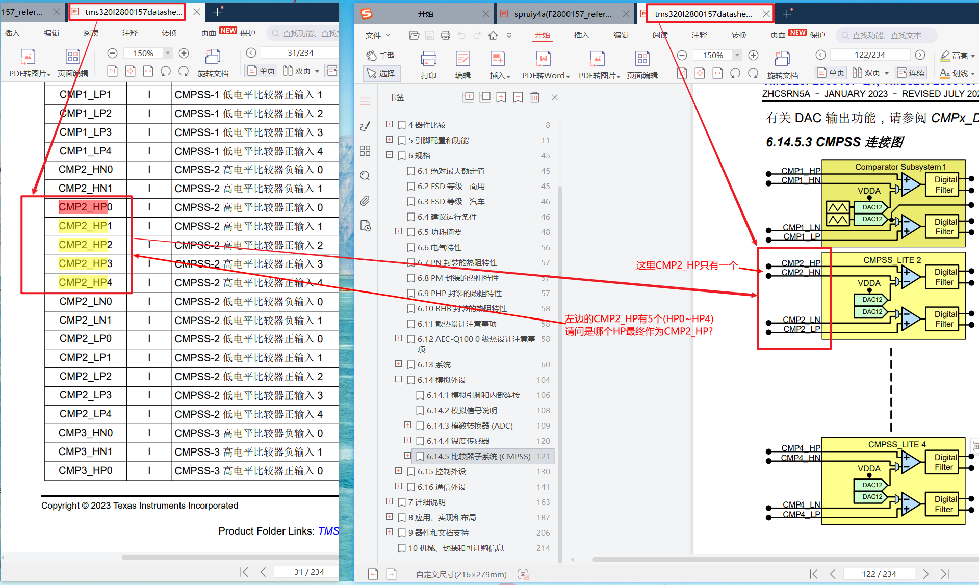

如下图,CMPSS-LITE2的正输入是哪一个
您好,
需要通过“CMPSSx/CMPSSx_LITE Input MUX” 选择对应通道。
请参考 TMS320F280015x Real-Time Microcontrollers Technical Reference Manual (Rev. B) “Figure 6-37” 和“Table 11-3”。
