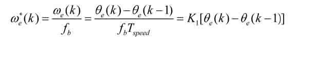

1、利用下面这个式子进行角速度的计算,
Temp1 = _IQmpy(v.K1,(v.EstimatedTheta - v.OldEstimatedTheta));
其中K1=_IQ21(1/(BASE_FREQ*T));
利用表达式可以表示为:
式子中的Tspeed是中断服务频率的倒数吧,为什么还要在除一个基频呢?这个是标幺化处理吗?具体处理思想是什么呢?

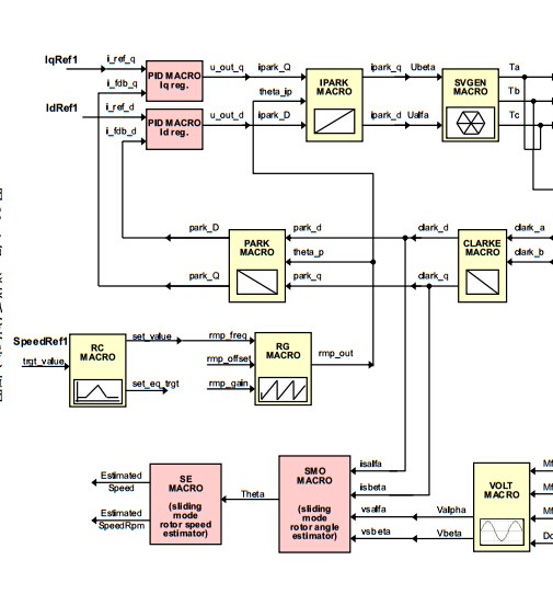

2、为了方便您解决问题,我将系统的控制框图放在下面了。在程序中我还看到,在进行RG模块时需要计算StepAngleMax,这个就是每进入一次中断增加的角度值吧,为什么它的值就是BASE_FREQ*T呢?

  • 这个道理很简单啊,速度 = 距离 / 时间,在程序里 距离 就是 前后两次角度的 差值,时间 就是前后两次中断的固定间隔周期 T,两者相除就是 角速度。
    至于为什么加上BASE_FREQ,前面说过了是为了标幺化,就是说 程序里的 角速度值 单位 1 等于 BASE_FREQ的值。这样是为了方便 程序里所有变量统一单位。

    在斜坡信号产生模块中有StepAngleMax=BASE_FREQ*T(T=1/f,f是中断服务频率),这个频率怎么和角度存在关系呢?
    谢谢您。
