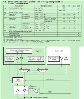

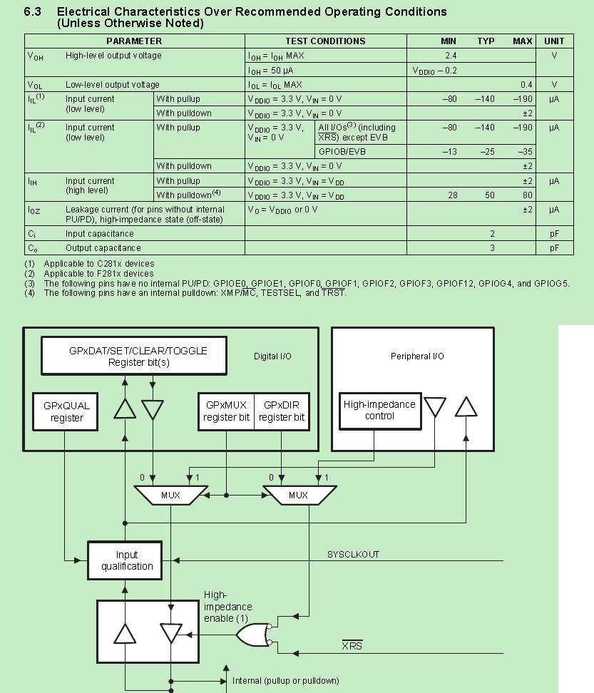

为什么同一型号的两片DSP(都是TMS320F28032PAG)内部上拉电阻不一样?而且还是同一个IO口
  • 芯片本身并没有上拉电阻,只是一个电路,并没有欧姆率,但是有电流值。一定要问是多大的电阻,可以根据datasheet中的电流和电压想象一下比如3.3V的电压140uA的电流,那么上拉电阻3.3/140E-6 =23.5k
  • 请问楼上的朋友,芯片内部的pullup电路是怎样的结构啊?您那里有示意图吗?这个140uA的数据在哪里可以查到?
  • 示意图如下,如果指的是芯片内部的原理图那么TI没有提供。
    至于140uA是datasheet中的数据,如下。
