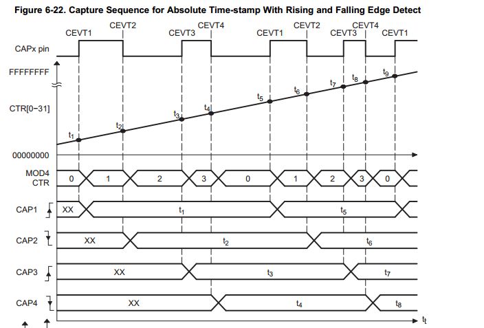

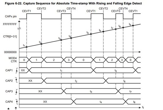

28069 eCAP模块的MOD4 计数器访问的问题
在datasheet中看eCAP模块时,发现可以用MOD4计数器查看当前活动的是4个寄存器中的哪个,如下图,但是这个计数器怎么读取呢,datasheet中好像没有找到所在位置,请各位帮忙看下,谢谢!
