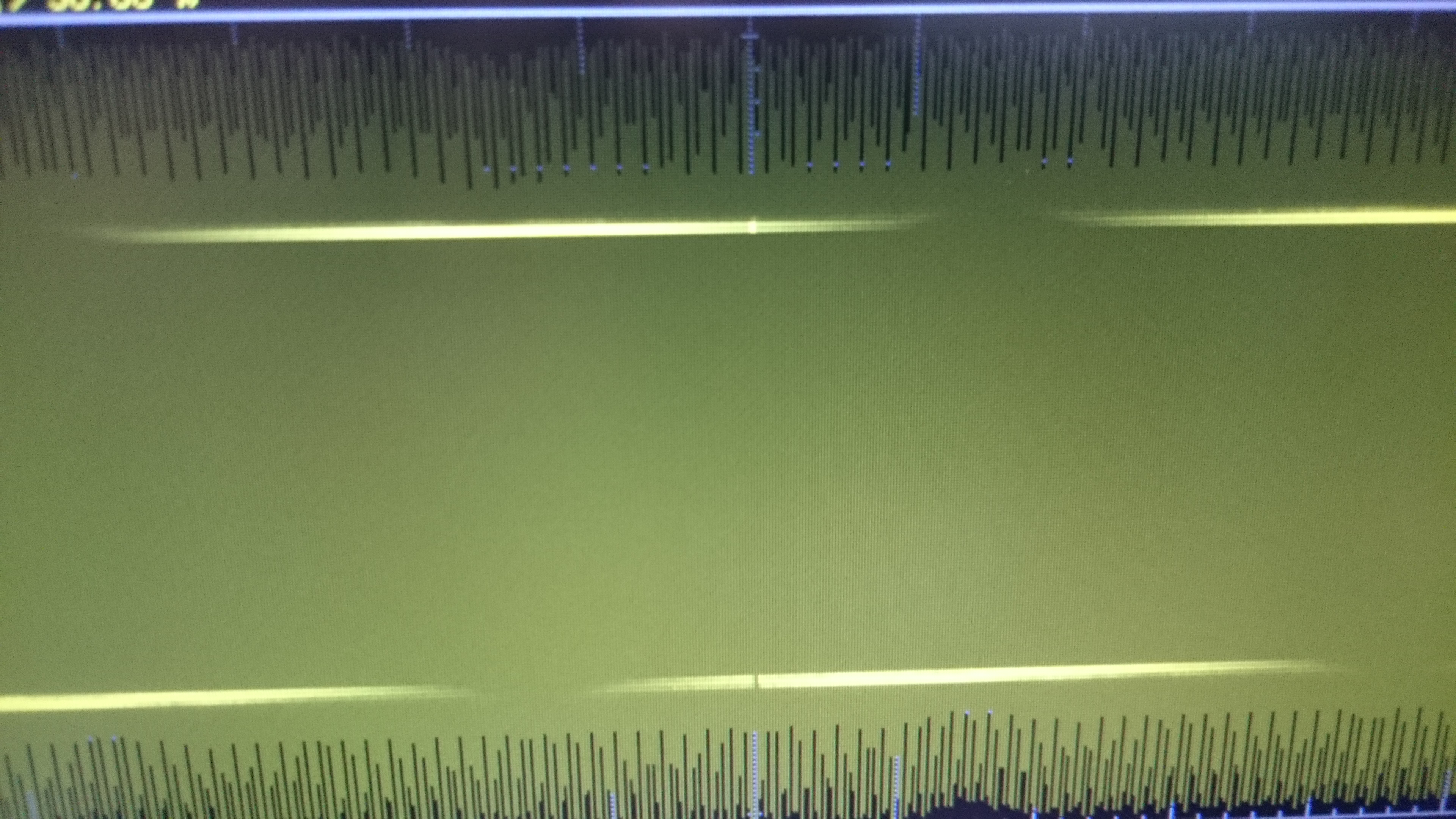

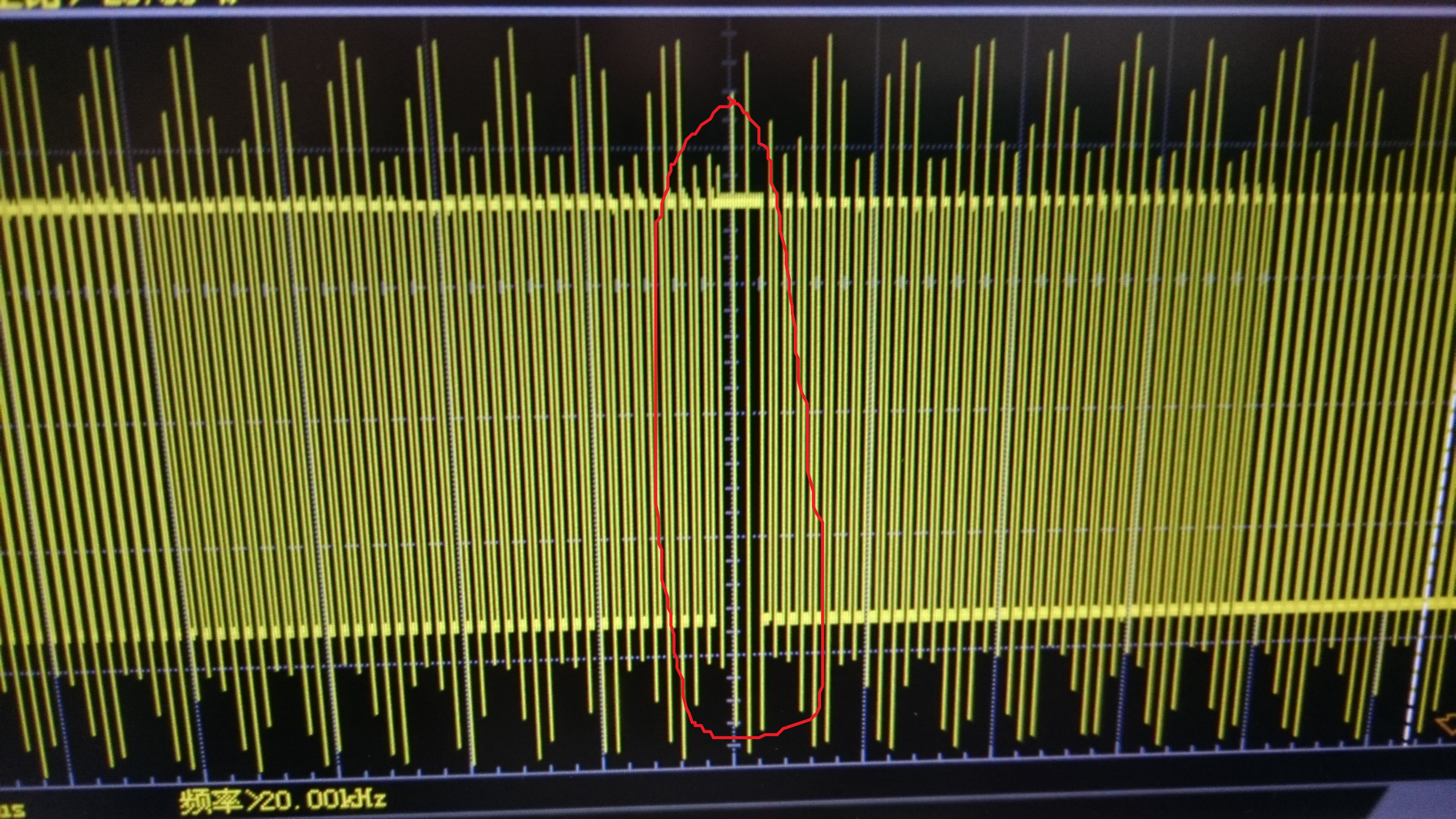

请教一个 28377S SPWM 波形莫名地周期性出现满占空比的问题
主时钟100MHz,经EPWMCLKDIV二分频,HSPCLKDIV二分频,CLKDIV二分频,相当于ePWM的TBCLK时钟为12.5MHz,使用查表法产生SPWM,然而在检查正弦表无误的情况下,波形有一定的瑕疵,周期性地出现满占空比的情况,如图(请忽略噪声尖峰的问题):
以前用MSP430做SPWM波形,也出现过这个问题,最后把定时器时钟设置得远远慢于主时钟才得以解决。MSP430功能不适合做SPWM,这也就算了,但是C2000应该不至于出现这种问题把?我以前用STM32,主时钟72MHz,定时器36MHz都不会出现这种满占空比的问题。请问这种情况该如何解决?或者官方有没有提供SPWM的源程序?在controlSUITE暂时没找到。
  • 满占空比的原因是因为你的表里的duty和周期值一样大了。和芯片本身没有关系。
  • 你这个看的不是很明显     没有表现是SPWM波的情况啊
    我以前做看着效果很好   LC滤波输出效果很好
    我觉得应该是你的正弦波不太好吧
  • 所以我特别说了下,检查了正弦表数据无误,我把代码贴出来吧......

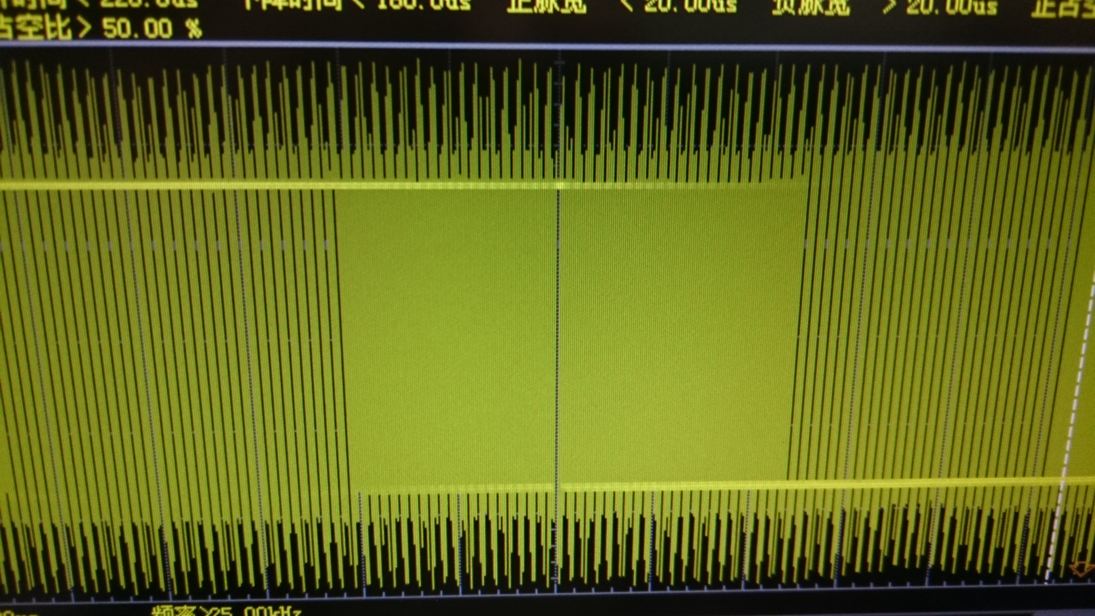

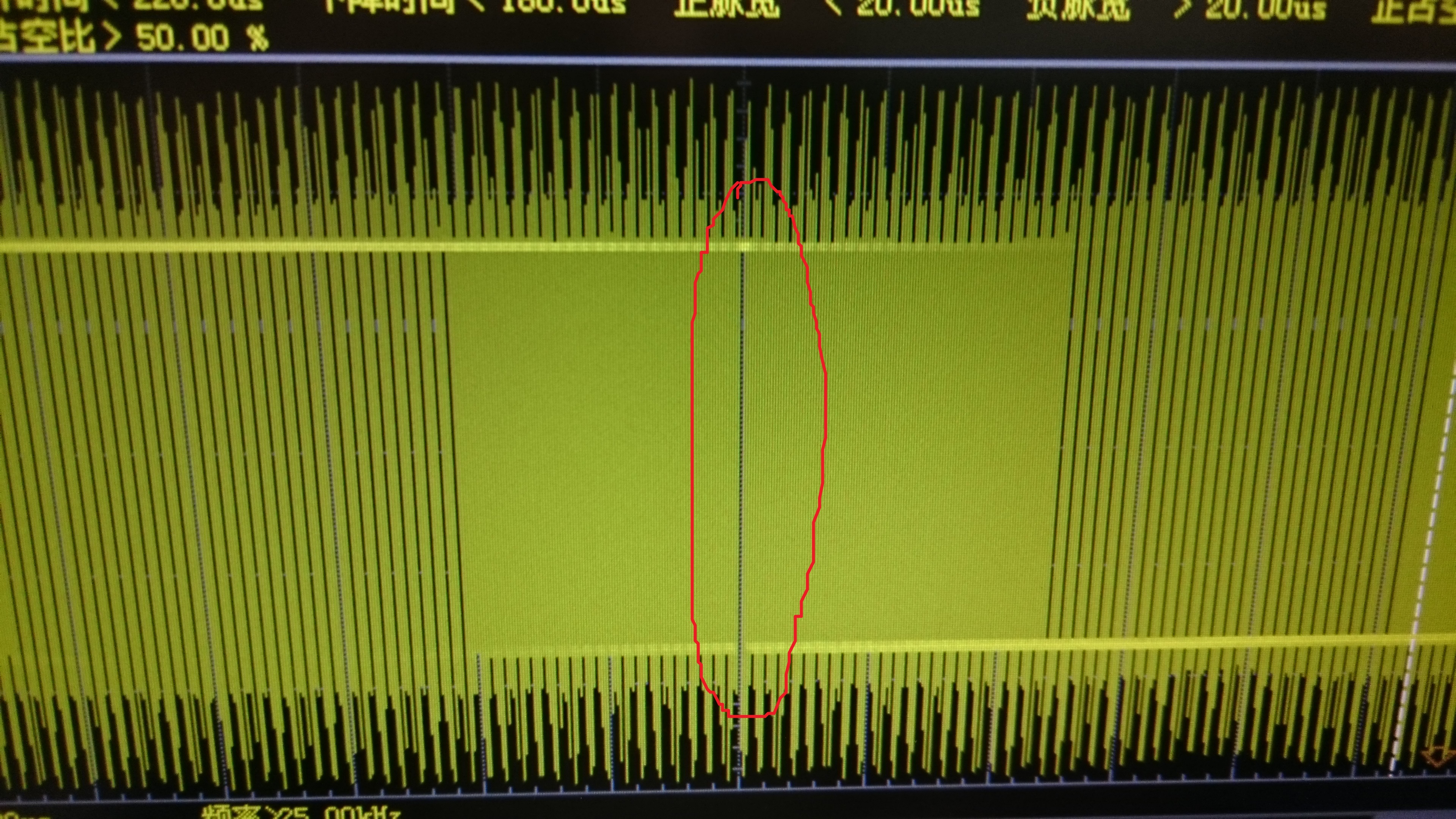

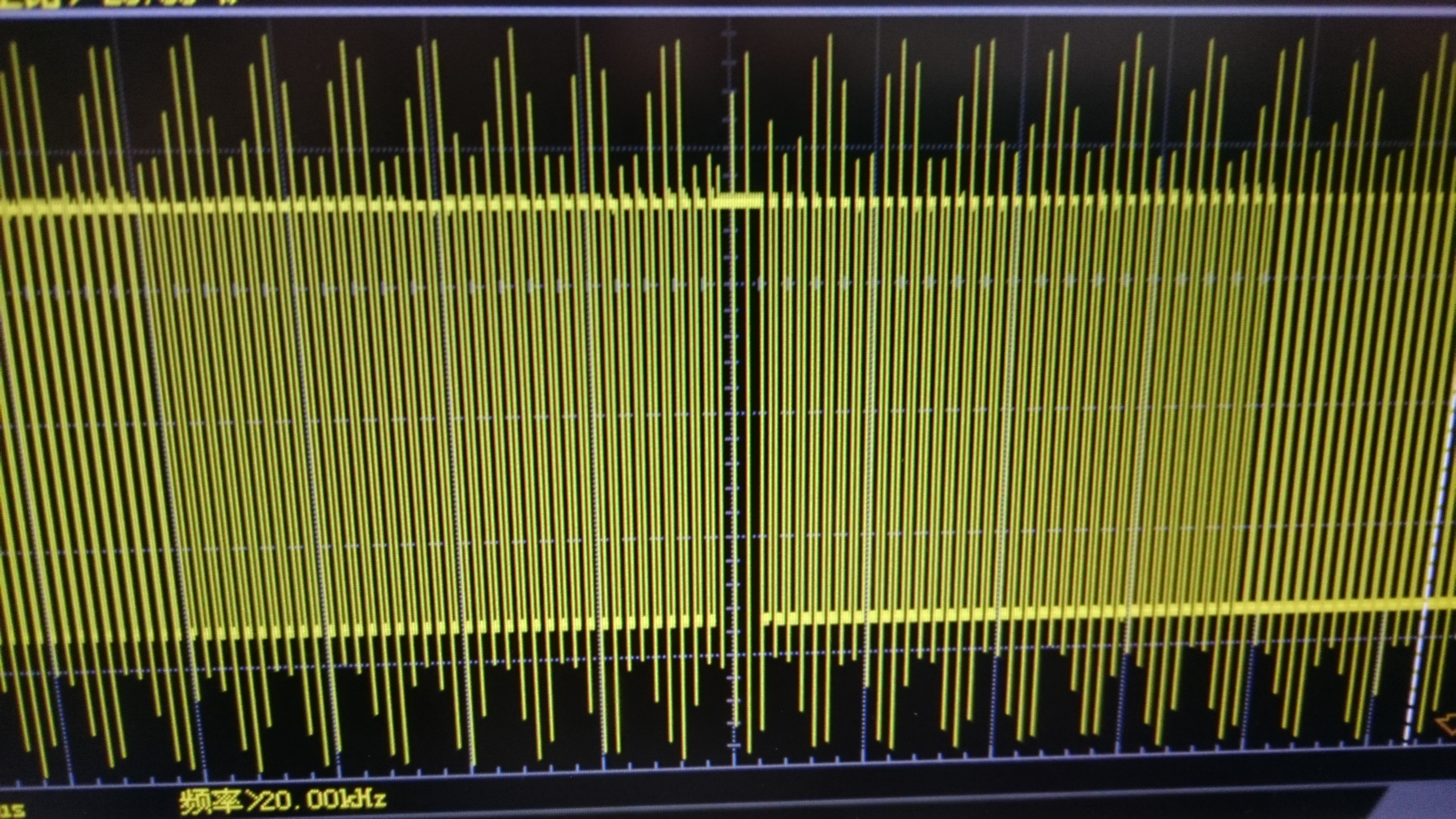

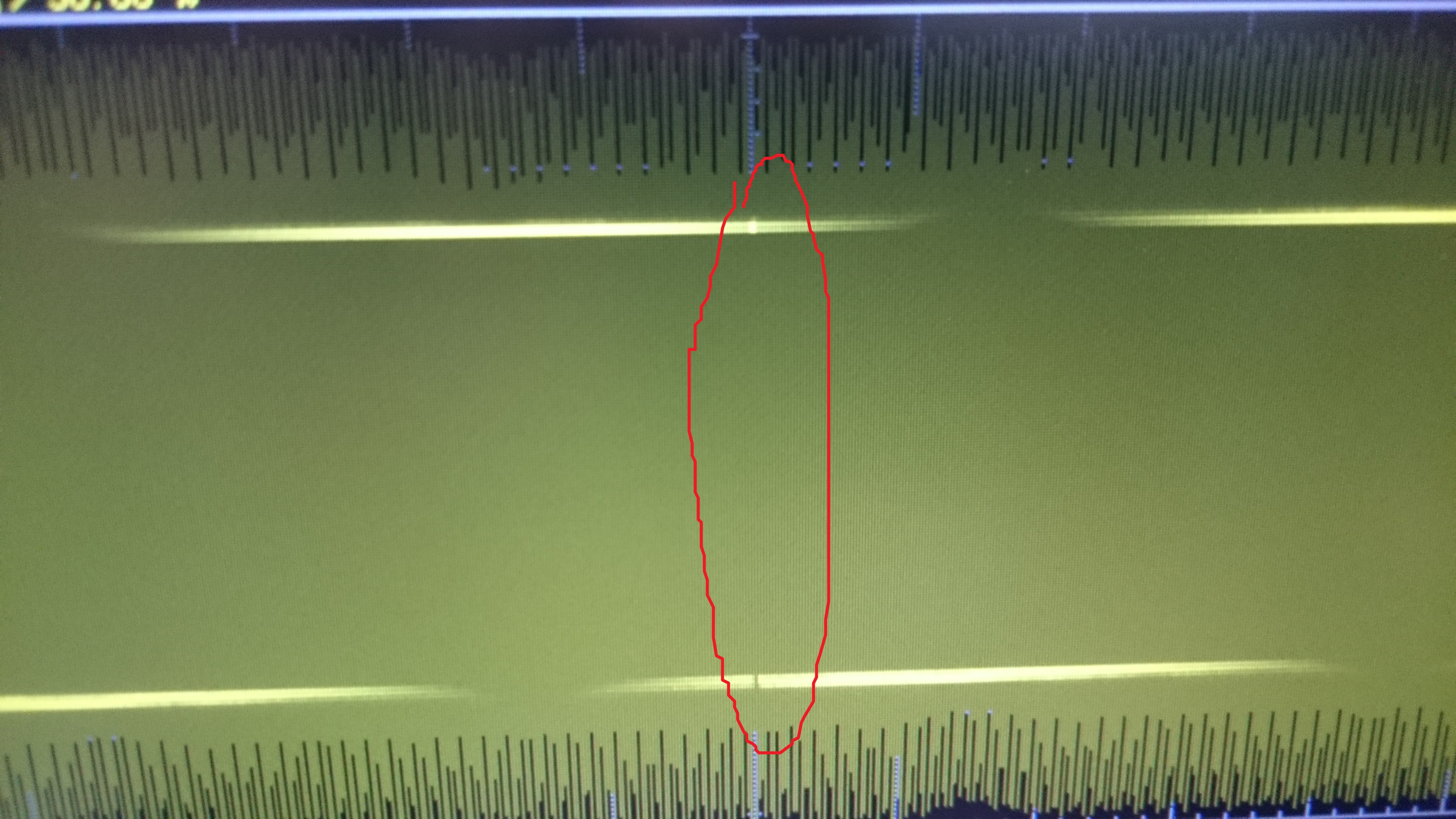

  • 可否能分享一下代码呢?我的意思就是我产生的的SPWM波形会产生在明明不该出现满占空比的地方出现满占空比,而且确实不是正弦表的问题.....
  • 我把波形出错的地方标记出来了:
    三张图是依次放大的。我被这个问题困扰很久了,很希望能有人帮忙被解决下......
  • 你的计数模式配置有问题,一般SPWM都是增减计数,你没有设置,那默认是单增,周期应该Period寄存器值-1,所以在623时就会满值。你设置一下增减计数,然后改一下以下地方
    void InitEPwm2Example()
    // Setup TBCLK
    EPwm2Regs.TBCTL.bit.CTRMODE = TB_COUNT_UP; // Count up
    EPwm2Regs.TBPRD = EPWM2_TIMER_TBPRD; // Set timer period
    EPwm2Regs.TBCTL.bit.PHSEN = TB_DISABLE; // Disable phase loading
    EPwm2Regs.TBPHS.bit.TBPHS = 0x0000; // Phase is 0
    EPwm2Regs.TBCTR = 0x0000; // Clear counter
    EPwm2Regs.TBCTL.bit.HSPCLKDIV =1;// TB_DIV2; // Clock ratio to SYSCLKOUT
    EPwm2Regs.TBCTL.bit.CLKDIV =1;// TB_DIV2;
    // Setup shadow register load on ZERO
    EPwm2Regs.CMPCTL.bit.SHDWAMODE = CC_SHADOW;
    EPwm2Regs.CMPCTL.bit.SHDWBMODE = CC_SHADOW;
    EPwm2Regs.CMPCTL.bit.LOADAMODE = CC_CTR_ZERO;
    EPwm2Regs.CMPCTL.bit.LOADBMODE = CC_CTR_ZERO;
    // Set Compare values
    EPwm2Regs.CMPA.bit.CMPA = sinetable[i]; // Set compare A value
    EPwm2Regs.CMPB.bit.CMPB = sinetable[i]; // Set Compare B value
    // Set actions
    EPwm2Regs.AQCTLA.bit.CAD= AQ_CLEAR; // Clear PWM2A on Period
    EPwm2Regs.AQCTLA.bit.CAU = AQ_SET; // Set PWM2A on event A, up count
    EPwm2Regs.AQCTLB.bit.CBD= AQ_CLEAR; // Clear PWM2B on Period
    EPwm2Regs.AQCTLB.bit.CBU = AQ_SET; // Set PWM2B on event B, up count
    // Interrupt where we will change the Compare Values
    EPwm2Regs.ETSEL.bit.INTSEL = ET_CTR_ZERO; // Select INT on Zero event
    EPwm2Regs.ETSEL.bit.INTEN = 1; // Enable INT
    EPwm2Regs.ETPS.bit.INTPRD = ET_3RD; // Generate INT on 3rd event
  • 另外你可以不用CMPB,直接用CMAP然后输出到死区直接反向就可以了。
    更正一下,刚刚红色的地方,CAD和CAU的set 和clear还要反一下,

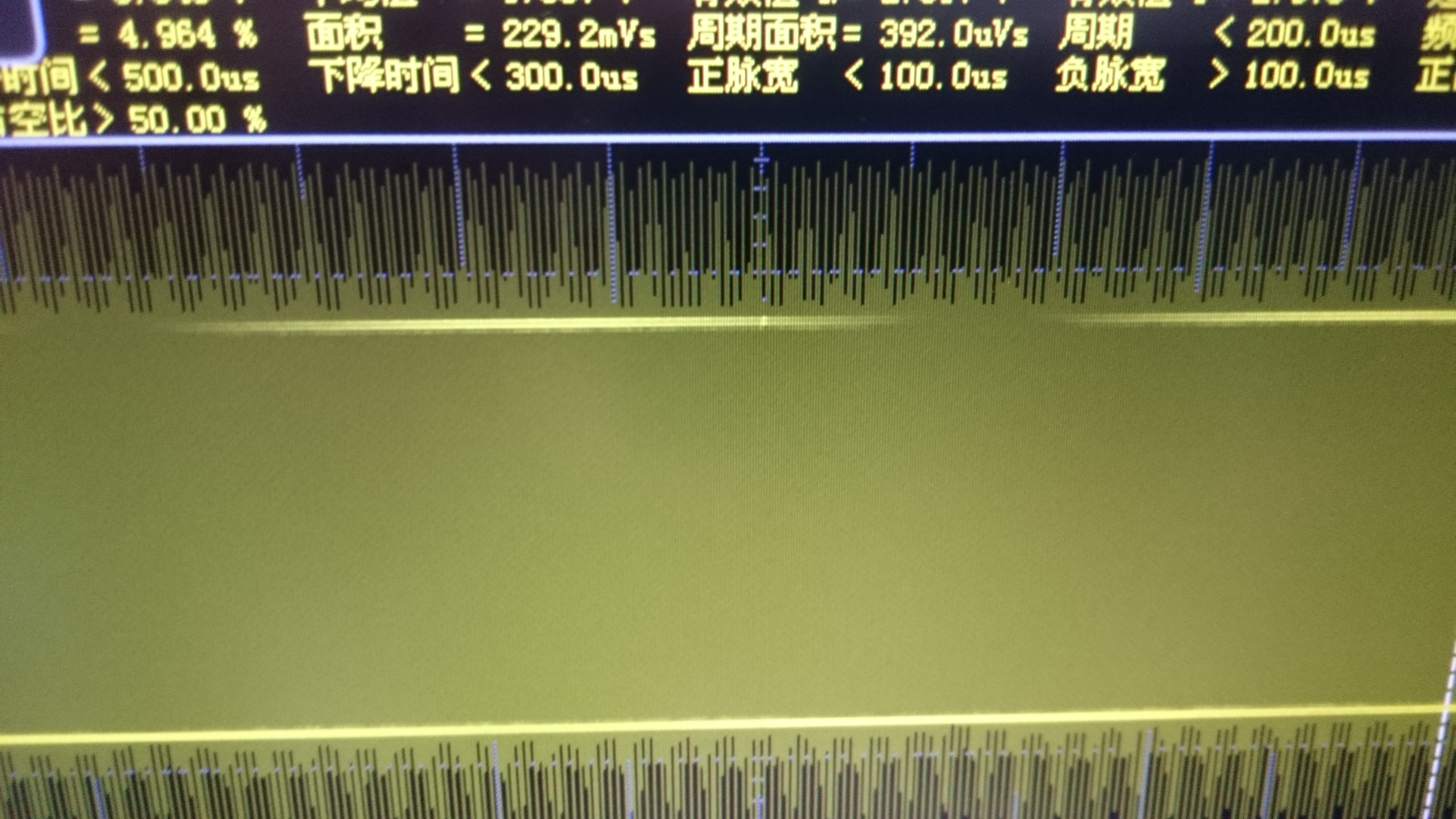

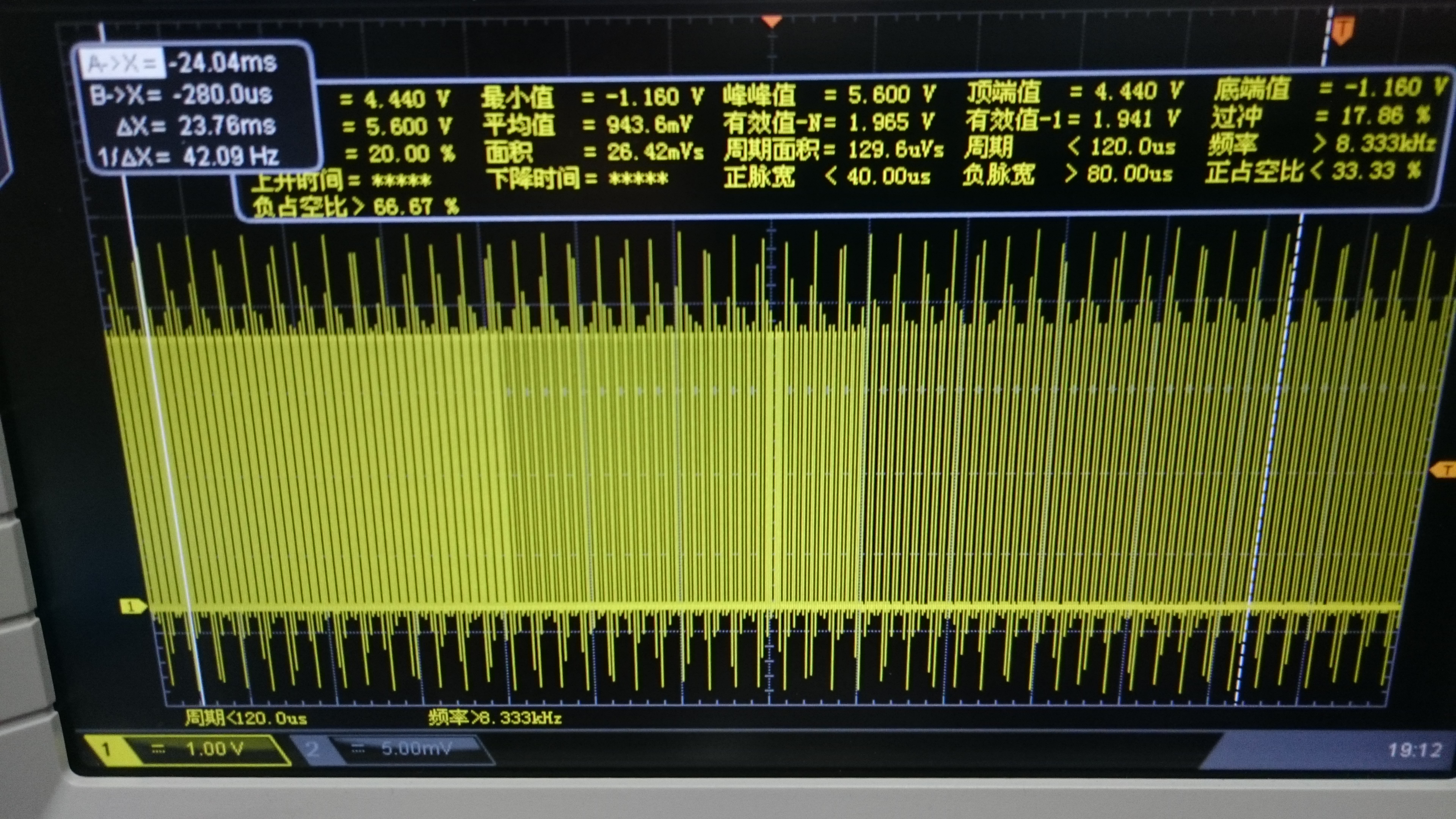

  • 谢谢你啊~~但是我照着你说的修改之后还是有这个问题,不过因为是增减计数,现在周期性出现错误满占空比的情况变成了出现50%占空比,如图:
    如果可以的话还是请发一份您写的SPWM程序吧....多谢了!
  • 你的周期值是不是改成原来的一倍了?按照你原来的CMPA值,肯定会有最中间的几个周期是满占空比的。因为如果是单增模式,
    TPWM = (TBPRD + 1) x TTBCLK
    如果是增减模式:TPWM = 2 x TBPRD x TTBCLK,所以你只要改成增减模式就可以。
    可以先固定CMPA=623看一下是不是满占空比
