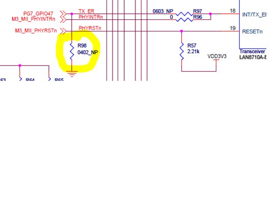

我想问一下关于F28M35,在官方提供的原理图中PG7-gpio47(52管脚)被拨码开关拉高,可以用来选择启动方式。同时这个管脚也连接到了以太网LAN8710A的18管脚,这个管脚又被拉低,这怎么解释?
楼主说的没有错,所以R98后面写着NP意思是,实际板子上没有放置这个电阻。
NP 是不放置的意思吗 所有NP都不放吗? 谢谢
对的。
