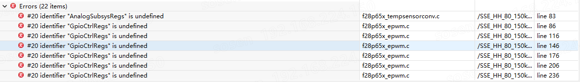

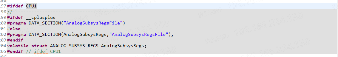

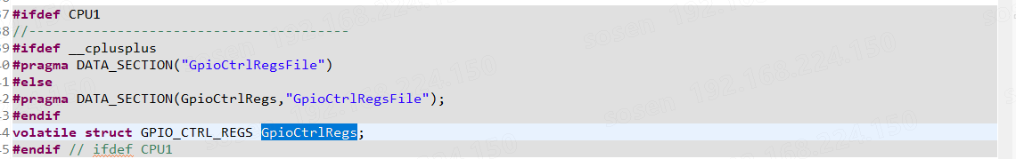

我自己手动地在CPU2工程下添加了F28P65的common文件以及headers文件之后编译出现了报错,报错显示相应的寄存器未定义(如下图),后来发现这两个寄存器是只在CPU1的工程中才会定义,因此我想知道到底该怎么操作才能让CPU2的工程正常使用寄存器库。

这两个链接没有解决我的疑惑,但我目前的解决办法是把“f28p65x_tempsensorconv.c”文件以及"f28p65x_epwm.c"文件从编译中移除,编译以及不会出现上述的报错,但我还是想知道根本解决办法是什么,我看了那两篇链接似乎并不是CPU1交接外设使用权给CPU2这么简单。
