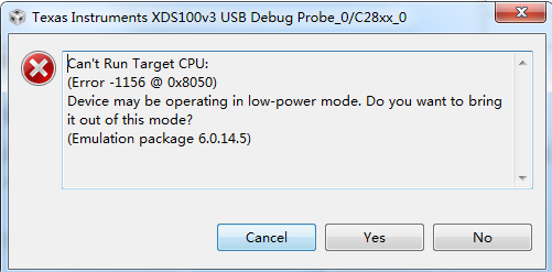

如上图,之前都正常的。今天做bootloader测试对flash进行操作,然后不知哪里出问题了,就出现这样的情况。
M3可以正常的烧写程序和运行,但C28程序无法烧写了,出现上图问题,如何解决?谢谢
C28x能脸上仿真器吗,如果可以,试试可否擦除。

已经解决了,谢谢。是不小心对sector A的密码区进行误操作导致的。
