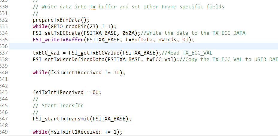

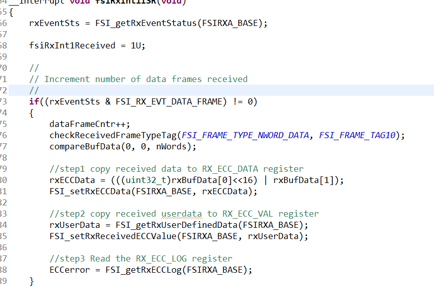

Part Number: TMS320F280039C
我按照手册这样使用ECC,流程是对的吗?为什么ECCLOG是3?
已经收到了您的案例,调查需要些时间,感谢您的耐心等待。
现在我已经找到问题,发送端应该将要发送的数据写到userdata。如果要发送的数据有n>2个16位数据,应该怎么使用ECC呢?写哪些数据到useerdata?
