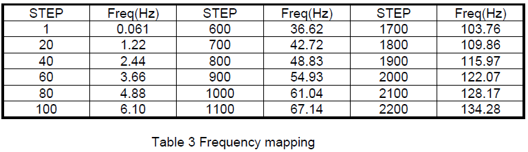

For a given step size the angular frequency (in cycles/sec) of V* is given by:
上面的公式中对于各个量的描述是这样的:Where fs = sampling frequency (i.e. PWM frequency), STEP = angle stepping increment,and m = # bits in the integration register.
我的问题是:
1、这里的m到底是什么意思?还有为什么在分母会出现6乘以2的m次方呢?
2、这个公式跟另外一个公式: 有什么关系呢?是不是从上面的公式推导出这个公式的呢?
