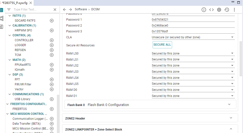

只有bank0选择。我加密后烧录程序后,再仿真解密烧录报烧录故障,仿真器读取BANK1地址的数据都为0.
请问这是哪里出了问题

哪个版本支持呢,CCS20我也使用过,太多问题就退回CCS12.8.1了,CCS12.8.1搭配哪个版本C2000Ware最合适。我用过C2000Ware_26_00_00_00但是syscfg一直打不开报错,估计不兼容CCS12
C2000WARE的5.05.00.00版本,CCS最低版本至少也要CCSv20.2。
5.02.00.00版本至少需要CCSv12.7,5.04.00.00版本至少要CCSv12.8。
所以您目前CCS和C2000WARE的搭配没有问题,只是syscfg像是有这个bug。
上面给您发的链接里面说下一个C2000WARE的版本中会修正,所以您如果您用的是CCS12.8版本,您可以尝试C2000WARE 5.03以上的版本,那就是只能是5.04,因为5.05已经需要CCSv20.2了。
另外针对C2000WARE 5.04版本,SysConfig version 是1.21,compiler version 是22.6.1.LTS
