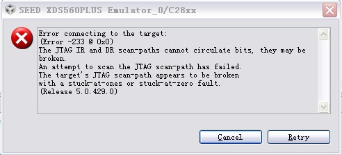

遇到一个棘手的问题,希望您帮忙解决,谢谢
我用的软件是ccs4.2.4,芯片是F28335,在连接开发板是遇到如下问题,
  • 1. 首先验证你的开发工具有没有问题,可以找一个可用的XDS100v1或者XDS100v2工具对你的目标板进行调试。或者用XDS560 来调试其他的C2000板,看看该工具是否能正常仿真调试
    2. 再验证你的目标板有没有问题,供电电源,时钟,复位等是否正常
