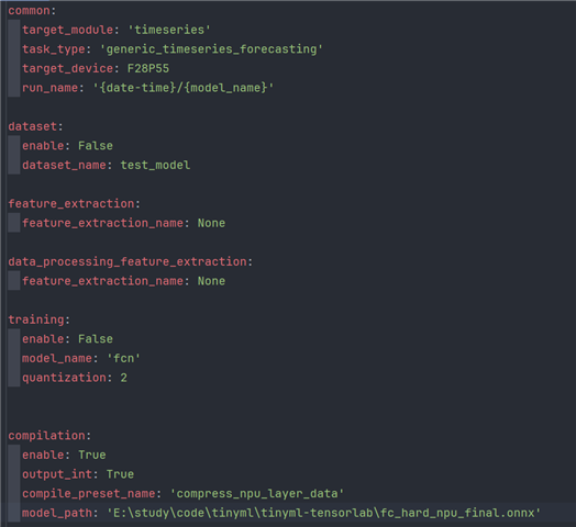

test.yaml:
common:
target_module: 'timeseries'
task_type: 'generic_timeseries_forecasting'
target_device: F28P55
run_name: '{date-time}/{model_name}'
dataset:
enable: False
dataset_name: test_model
feature_extraction:
feature_extraction_name: None
data_processing_feature_extraction:
training:
enable: False
model_name: 'fcn'
compilation:
output_int: false
enable: True
preset_name: 'compress_npu_layer_data'
model_path: 'E:\study\code\tinyml\tinyml-tensorlab\tinyml-modeloptimization\fcn_sin_model_quantfx.onnx'

  • 你好
    我认为你的 test.yaml 文件中存在配置错误,并且存在一个模型架构问题,这些问题共同导致 NPU 卸载失败。
    你使用
    汇编:
    预设名称:'compress_npu_layer_data'
    正确的字段名称是 compile_preset_name:
    汇编:
    compile_preset_name: 'compress_npu_layer_data'
    由于这个拼写错误,该工具默默地忽略了您的预设,并回退到默认值,该默认值使用 CPU 来执行 generic_timeseries_forecasting 任务。
    您的训练部分没有量化字段。
    默认值为 0(浮点模型),并且该工具始终强制对浮点模型或通用量化模型执行 CPU 操作,因为 F28P55 NPU 硬件无法做到这一点。
    处决他们。
    将此内容添加到您的培训部分:
    训练:
    启用:否
    模型名称:'fcn'
    量化:2 # NPU 必需 — TINPU 特有的量化
    我还建议您研究一下 tensorlab 的文档,了解 NPU 卸载支持哪些层。

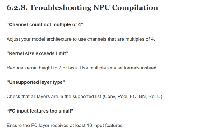

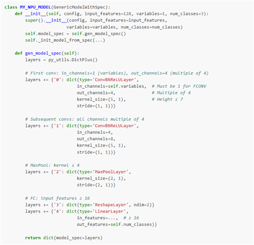

  • 感谢您的回复,我修改了yaml文件,现在可以启动npu编译了,但是网络层不能正常卸载到npu上。我查阅了tensorlab的文档,显示是支持全连接层和relu层的。如果可以,提供一份标准的可npu编译的torch网络代码会很有帮助,tensorlab的npu代码只给了网络的定义,但是没有显示需要的依赖库函数,感谢!
    文档给出的信息:
    但是日志显示仍然没有装载到npu上。以下是test.yaml
    网络定义:
    class QuantFriendlyFCNet(nn.Module):
    def __init__(self, in_dim=16):
    super().__init__()
    self.net = nn.Sequential(
    nn.Linear(in_dim, 64),
    nn.ReLU(),
    nn.Linear(64, 32),
    nn.ReLU(),
    nn.Linear(32, 16),
    def forward(self, x):
    return self.net(x)
