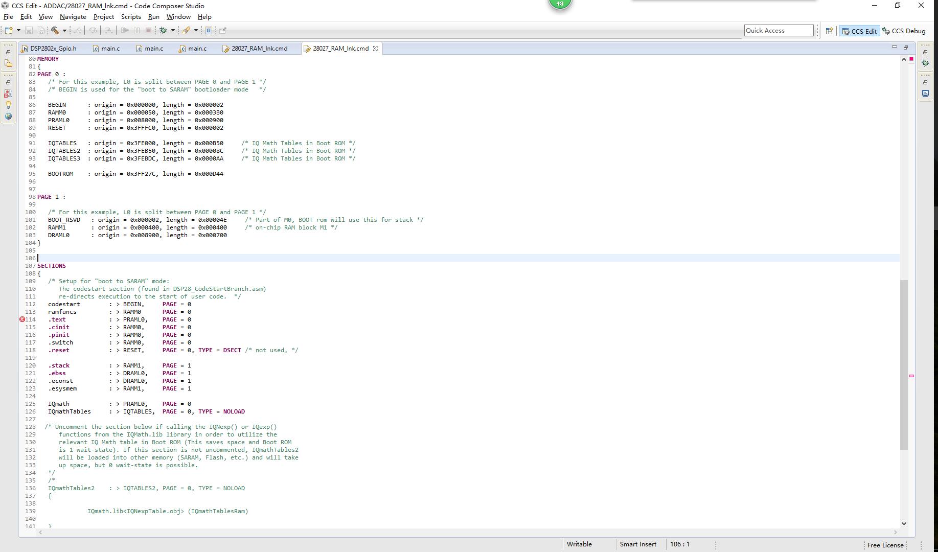

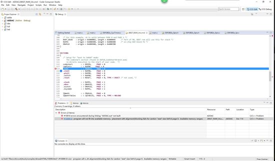

你.text段太大,RAML0塞不下,建议你在CMD的memorymap中合并两个RAML区域,然后再把.text放在这个区域中

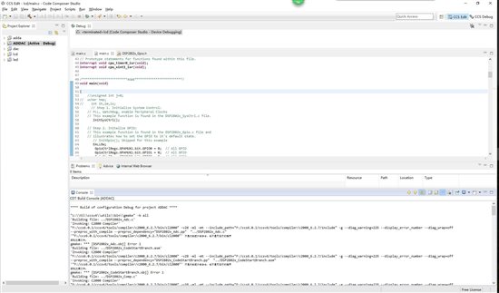

这是改后,又出现的问题。。,,才用这个板子,不太懂
又出现以下问题。求助
修改后是还不能编译通过吗?如果错误,能不能在截一张图?

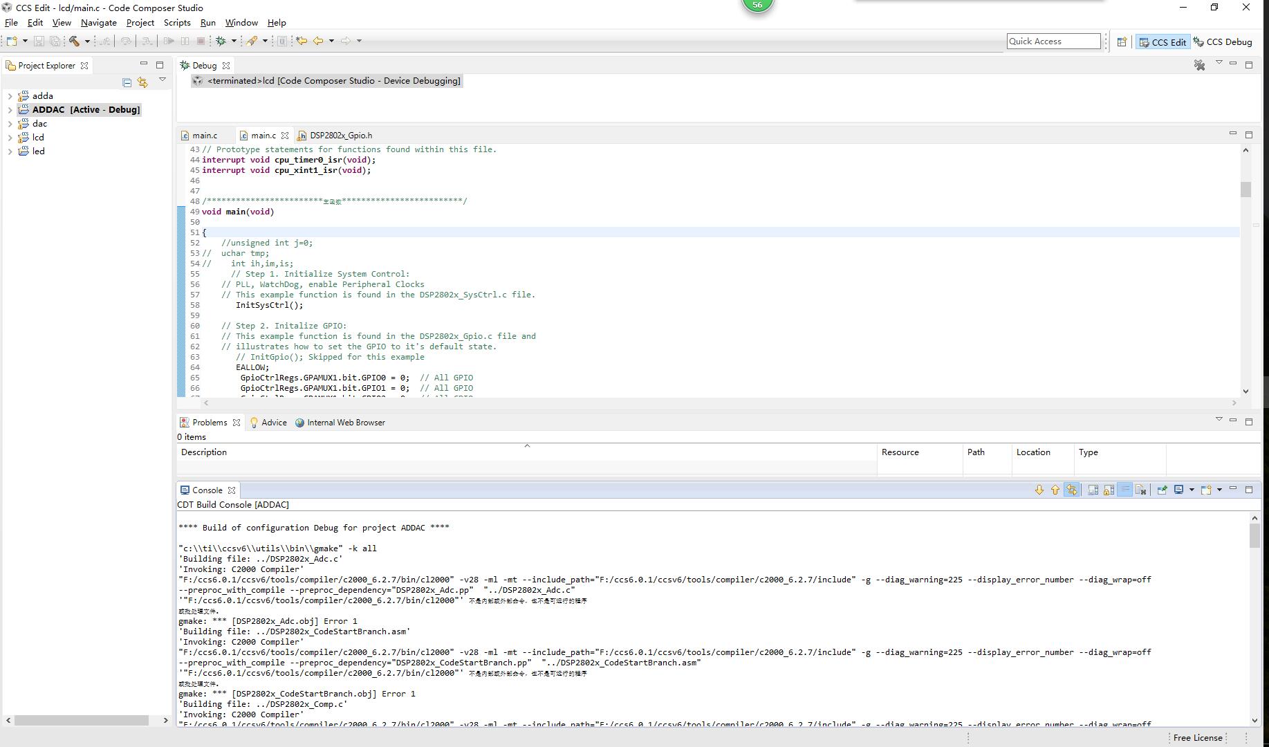

我用的工程上传了,我要实现的功能是控制dac输出可调电压,,然后经过adc输入,存储后12864显示,我之前adc和dac联调实现了。但加上显示工程部分就一直编译不通过,。。这三个之前是三个工程。我把他们连在一起的,根据例程。。板子是28027f芯片
那你修改了段的定义后,能编译通过吗?你之前的问题主要是.text段太大了,所以编译不过。
怎么改啊,我把 PRAML0 : origin = 0x008000, length = 0x000900中的 length = 0x001000 编译通过后,点debug后就已经在运行了,但不对
