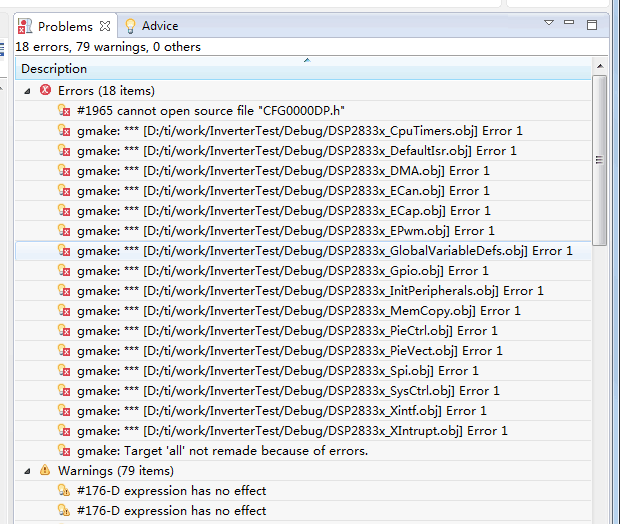

请问一下用ccs6打开ccs3.3的工程出现错误怎么回事?

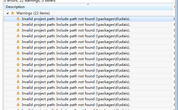

我先打开工程提示有个路径无效,然后我把这个路径删除,出现警告,我忽视警告,接着build,然后就出现18个错误了,麻烦好心人解答一下

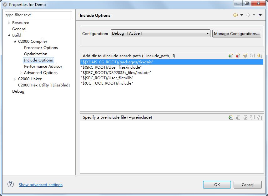

  • 应该是XDAIS_CG_ROOT变量没有确定的路径,导致"${XDAIS_CG_ROOT}/packages/ti/xdais"找不到文件;如果你的头文件中有包含和xdais相关的文件或路径;建议保留"${XDAIS_CG_ROOT}/packages/ti/xdais"在include里面,直接编译。
    关于xdais可以参考下面这个帖子:
    https://e2e.ti.com/support/embedded/tirtos/f/355/t/59458
  • 修改properties - include option的路径,因为两个开发环境的路径不一样了。
