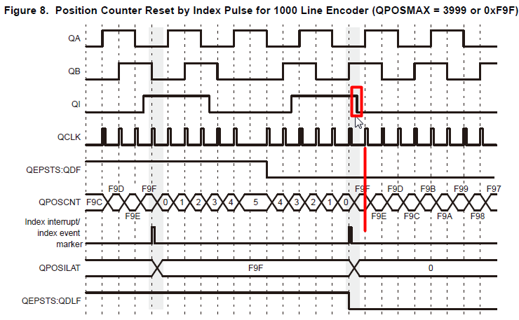

尊敬的TI工程师,实在不好意思,又遇到不明白的地方了。关于eQEP中索引事件使位置计数器复位,
应该是出现索引事件QI之后,然后在下一个eQEP时钟(也就是QCLK),才复位吧?手册里的图是不是画的不准?
明白了,使劲多看了几遍手册,终于搞明白了,手册画的没有问题。不过手册理解起来还是挺费力的。
你数数看,QPOSCNT从第一个0开始经过5个QCLK然后QDF翻转的,所以再过5个QCLK之后QPOSCNT变回0
