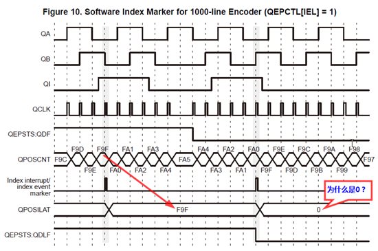

如图所示,不懂,求解释,谢谢。难道手册又写错了?
可能写错了,应该是闩锁QPOSCNT的值,为FA0
谢谢。望勘误。
