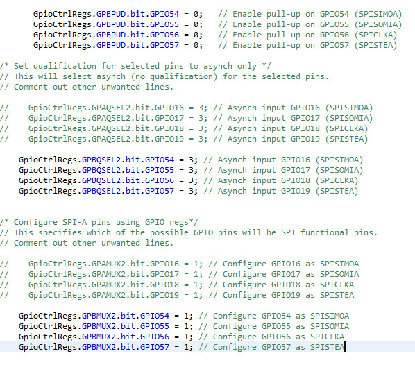

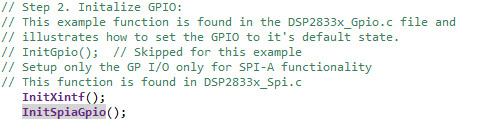

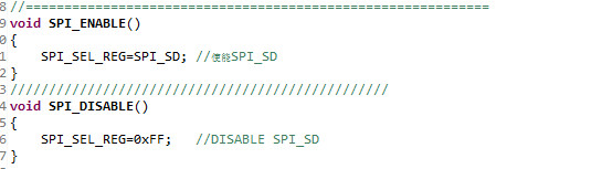

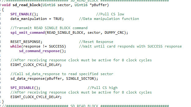

上图给出了GPIO配置,系统初始化,SPI读块的函数,我想问的是怎么通过0x4800这个内存地址来控制SPI的片选的,我看0x4800这个地址映射的是XINTF ZONE 0 的地址,具体原理是什么呢,望技术大神帮忙解答下,谢谢。
对0x4800地址的操作,会直接改变XINTF外部地址引脚的电平变化,从而实现片选信号的控制
这个我知道,我是想知道0x4800怎么对上那个引脚的,我查相关手册感觉都对不上啊
