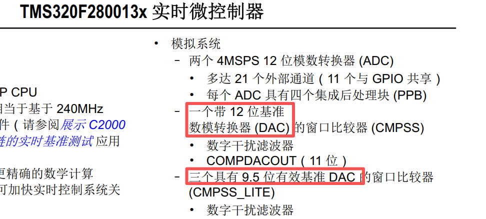

2800137的 3个CMPSS_LITE DAC精度是9.5位的,怎样理解呢?
DAC寄存器应该怎样设置呢?
例: 12位DAC的CMPSS模块设置1.65v的比较器阀值,对应DAC设定值=1.65*4096/3.3=2048

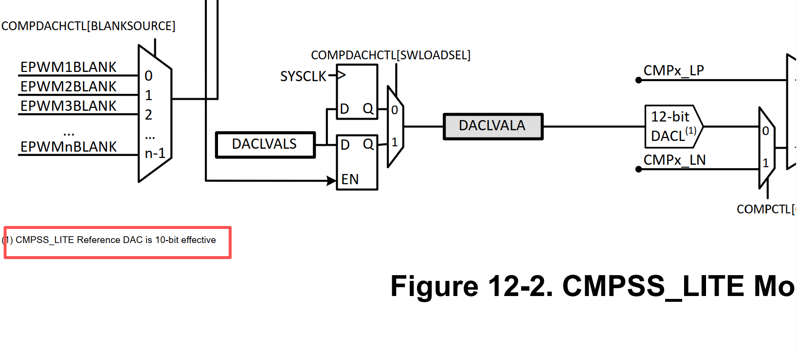

CMPSS_LITE模块的DAC寄存器对应值应该是多少呢?下面最后一张图又说DAC有效位是10bit。

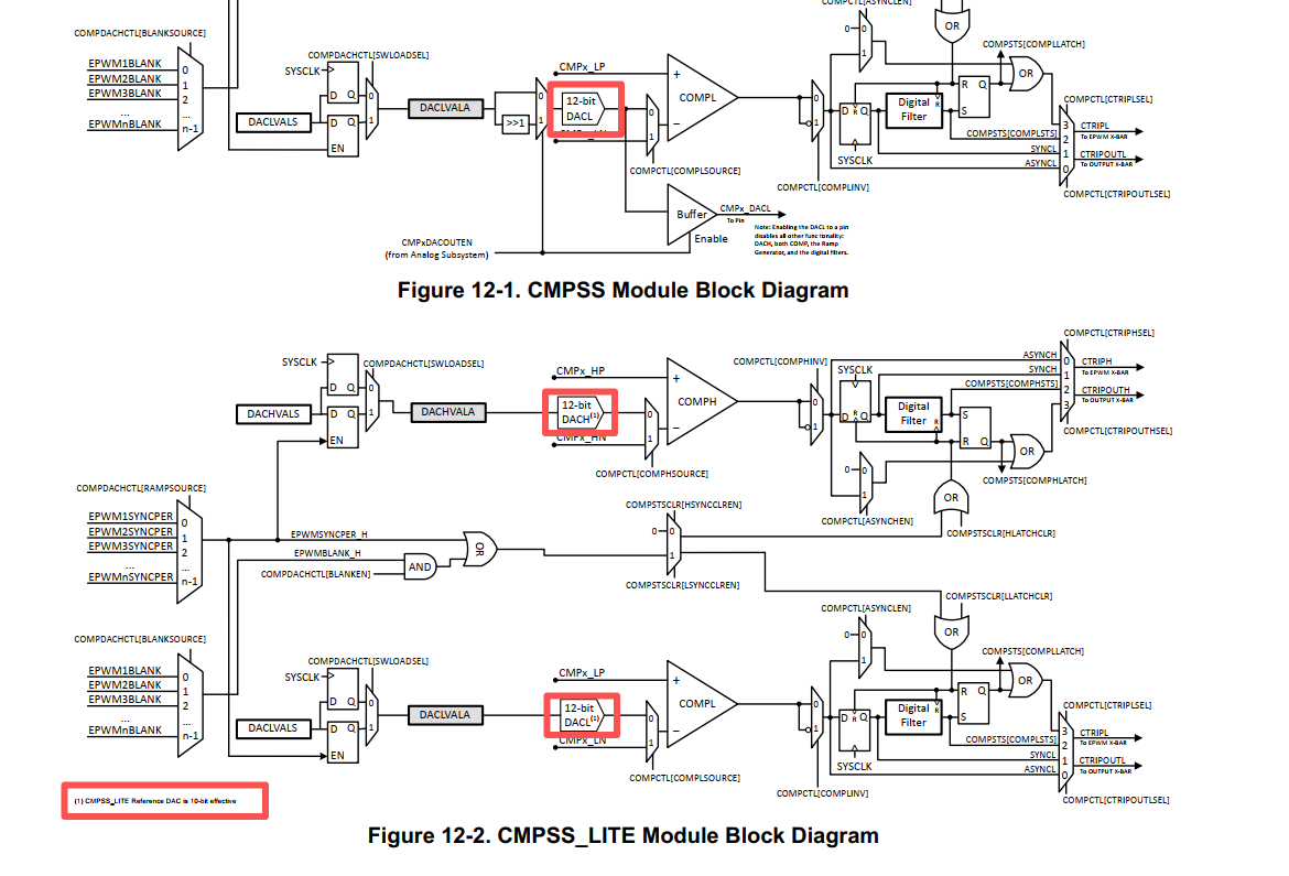

您好,
对于CMPSS_LITE(reduced functionality and performance),DAC 是 12 位,但有效位数(ENOB,effective umber of bits)是 9.5位。
仍然需要设置一个12位的值,但只有最高10位有效,最低位会变得无效。
TMS320F2800137: Why is 9.5-bit effective DACs on CMPSS_LITE instances? - C2000 microcontrollers forum - C2000︎ microcontrollers - TI E2E support forums
在TMS320F280013x Real-Time Microcontrollers Technical Reference Manual (Rev. B) 版本的设计手册的“Figure 12-2”中标注的是 CMPSS_LITE Reference DAC is 9.5-bit effective
