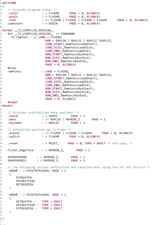

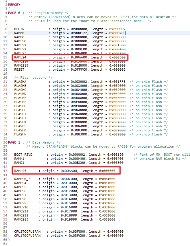

我想咨询一个问题,就是DSP28377D的cpu1里cmd文件的RAMLS4和RAMLS5内存重叠了,但是在section部分并没有给RAMLS4分配东西,那这种重叠对程序运行有影响吗。因为之前都是基于这种配置跑的,运行现象很正常,所以目前不知道这种重叠有没有影响。谢谢!
