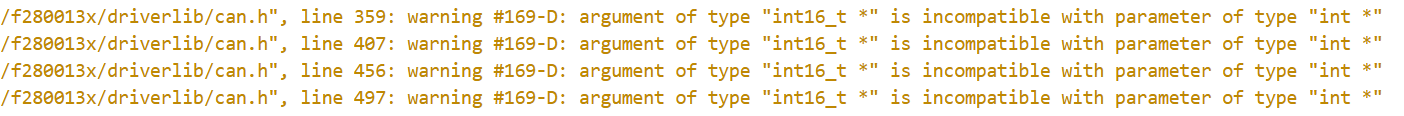

在ccs9.3版本下导入TI的C2000Ware_3_04_00_00工程,查找 int16_t的定义是在
C:\ti\ccs930\ccs\tools\compiler\ti-cgt-c2000_18.12.4.LTS\include路径下的stdint.h文件内:
定义为:typedef   int    int16_t;
在ccs20.5版本下导入TI的C2000Ware_5_04_00_00工程,查找 int16_t的定义是在
C:\ti\ccs2051\ccs\tools\compiler\ti-cgt-c2000_25.11.0.LTS\include\sys路径下的_stdint.h文件内:
定义为:typedef __int16_t       int16_t;
并且CC20.5版本下直接导入工程编译会有警告
我觉得这个警告就是上面我描述的路径差异造成的。
1、请帮我确认一下为什么有这个差异
2、这个路径是在哪里修改的?我想修改一下路径再测试一下。
