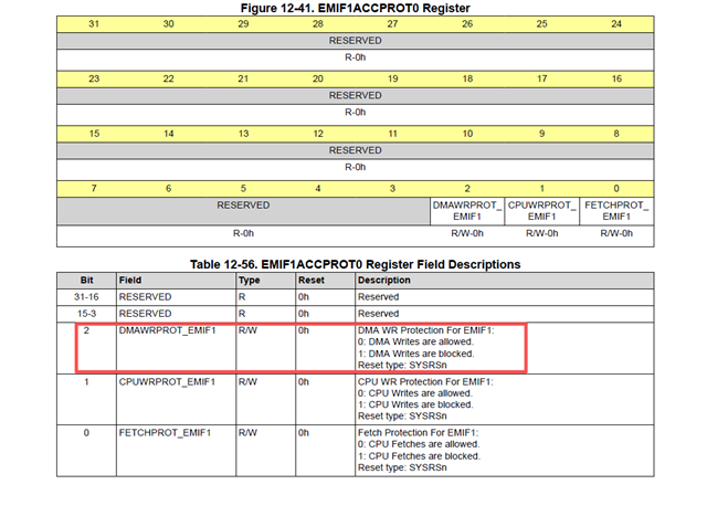

TMS320F28388D: F28388D用EMIF1外接了一片2MB的SRAM,遇到DMA传输的问题
Part Number: TMS320F28388D
如标题所述,使用DMA在片内RAM,比如RAMGS0和SRAM地址空间0x100000之间互传数据,当SRAM作为源地址,RAMGS0作为目标地址时,SRAM中已提前写入的一组数据通过DMA能全部正确传入RAMGS0;反过来,将DMA的配置数据仅仅修改源和目标地址指针,其余配置参数不变,则无法将RAMGS0的数据通过DMA写入SRAM空间。SRAM空间单独用for循环任意写数据是测试过的,确认没问题。也测试了源和目标都是片内且支持DMA的RAM空间,DMA传输都无问题。唯独无法通过DMA往外部SRAM写入数据
