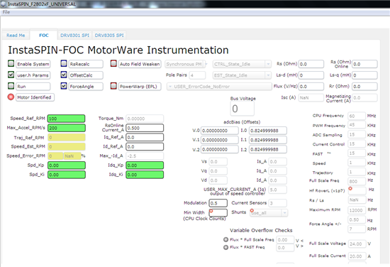

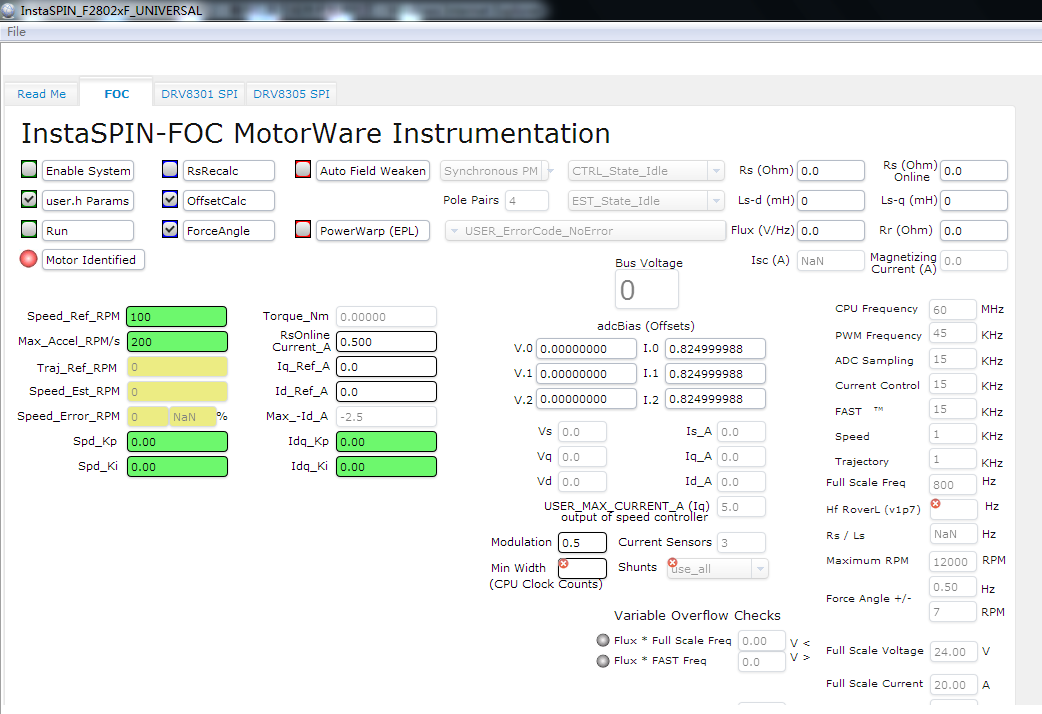

BOOSTXL-DRV8301  连接gui   24v电源为0   测量端口有3v 电压  怎么回事?
  • 上面的图片你好像没有Enable system,就没有假如不是这个问题你在看看appProgram.out是否下载并执行中。。。
