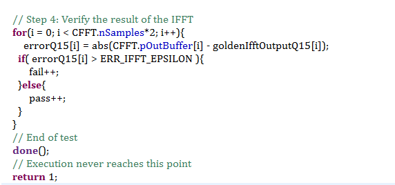

vcu2_cfft_256 怎么用,也看不懂啊,之前只了解FFT的概念,现在想把采到的数据做fft~
#define NSTAGES 8
#define NSAMPLES 1<<NSTAGES
#define ERR_EPSILON 4
#define ERR_IFFT_EPSILON 143
这些都是什么意思??  等等 还有buffer1Q15  buffer2Q15 。。。。

    // Step 4: Verify the result of the IFFT
    for(i = 0; i < CFFT.nSamples*2; i++){
    errorQ15[i] = abs(CFFT.pOutBuffer[i] - goldenIfftOutputQ15[i]);
    if( errorQ15[i] > ERR_IFFT_EPSILON ){
    fail++;
    }else{
    pass++;
    // End of test
    done();
    // Execution never reaches this point
    return 1;
    // End of main
    // @} //addtogroup
    // End of file
  • CFFT是傅里叶变换的函数,vcu是c2000芯片里面的硬件加速器,可以用来更快的运行CFFT算法。
