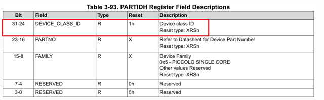

在我们同一批设备中,有几块芯片出现了设备的Device ID出现和UniFlash中支持的F280049的Device ID不匹配的问题。具体情况如下:
在同一批 TMS320F280049M 芯片中发现三块板子芯片异常。同批次其他几十块板使用相同硬件、相同 XDS2xx 仿真器、相同 ccxml、相同 UniFlash 9.6.0 和相同 .out 文件均可正常烧录,但该颗芯片烧录时报错 flash is not available on this device。进一步读取后发现,该颗芯片返回的 Device ID 为 0x00731968,而正常 F28004x/F280049M 工具库识别的 Device ID 为 0x00771968。临时将 0x00731968 加入本地 Flash 配置后,擦除、烧录和 verify 可以通过,说明 Flash 结构兼容,但芯片身份 ID 与正常器件不一致。
