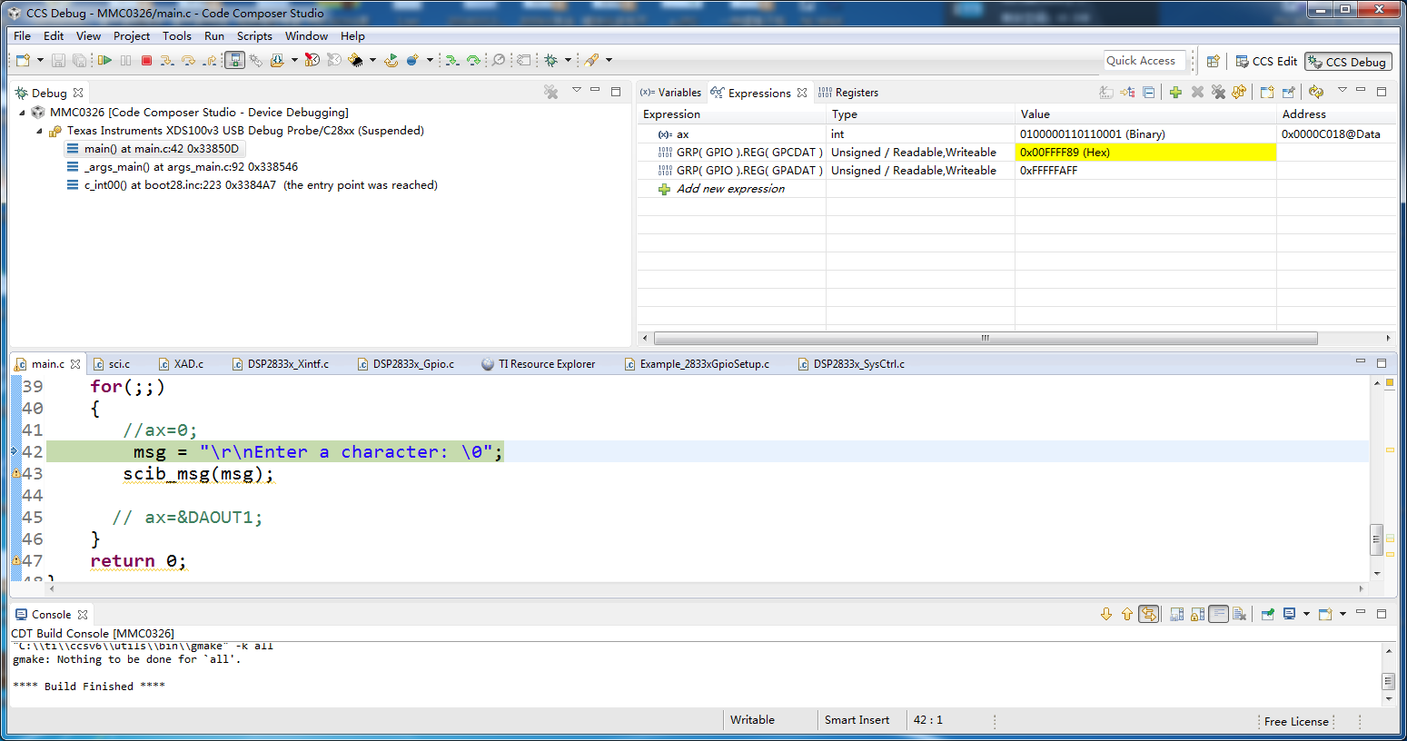

28335 GPIO71~79问题
想用GPIO输出高低电平,程序如下

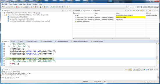

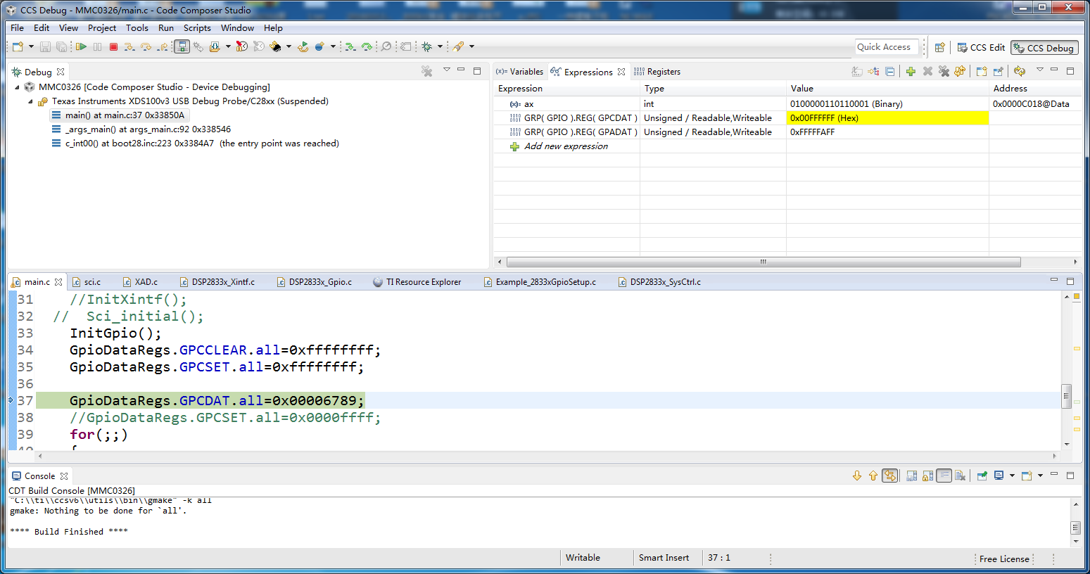

GpioDataRegs.GPCCLEAR.all=0xffffffff;
GpioDataRegs.GPCSET.all=0xffffffff;
GpioDataRegs.GPCDAT.all=0x00006789;

执行置位时可以成功使GPCDAT改变
直接对GPCDAT赋值时只能改变最后八位
