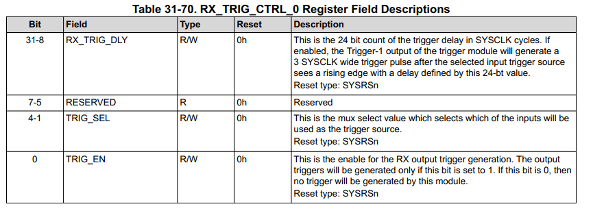

TMS320F280039C: FSI RX模块产生RX_TRIG0
Part Number: TMS320F280039C
我在使用280039C,利用FSI实现TDM一主多从,手册中提到需要使用RX_TRIG0信号,我需要选择一个触发源生成RX_TRIG0,可是寄存器中没有给出哪些触发源可以选择,我应该怎么做?

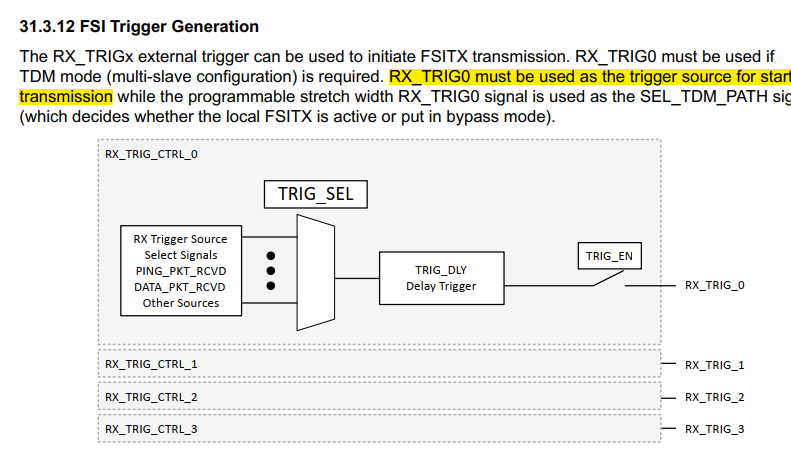

  • TDM配置中使用RX_TRIG0,在多从机系统中,会用它来判断当前帧是否属于本机,从而决定是接收data还是进入旁路模式。
    你需要根据应用场景选择,比如,让从机在收到与自己tag匹配的数据帧后立即处理,可以选data frame tag match occurred.
    请参阅  TMS320F28003x Real-Time Microcontrollers TRM 的    31.3.12 FSI Trigger Generation 有详细的描述和时序图。
    www.ti.com.cn/.../spruiw9c.pdf
