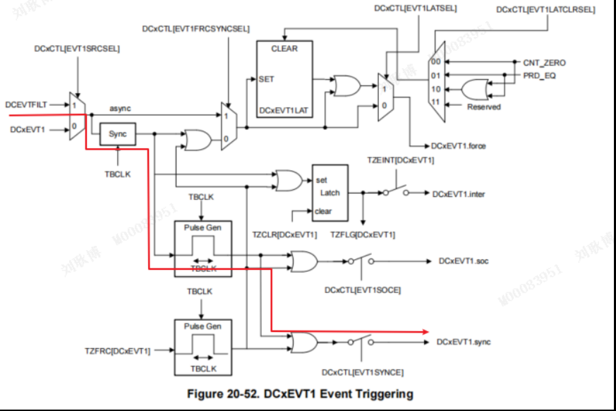

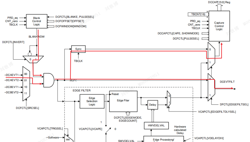

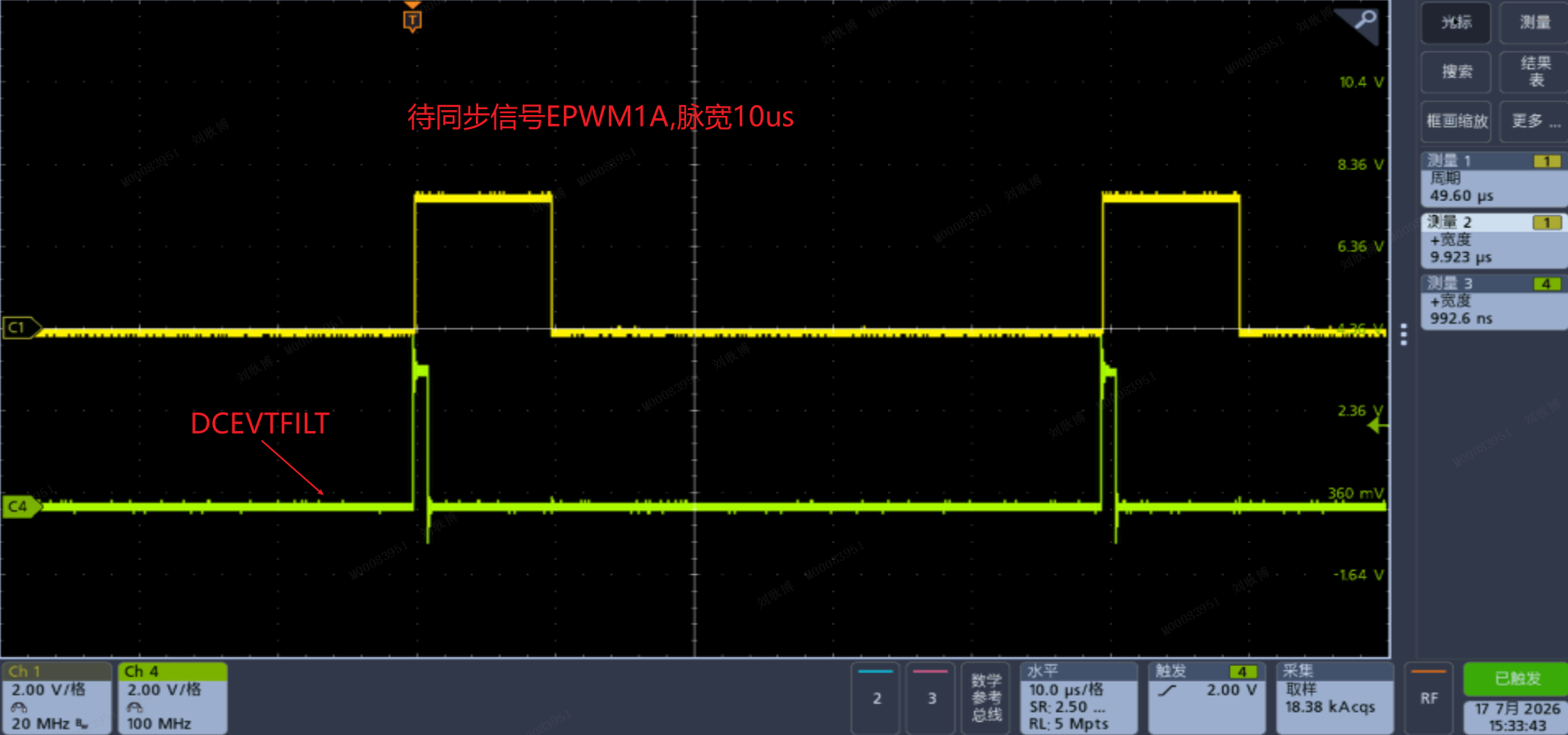

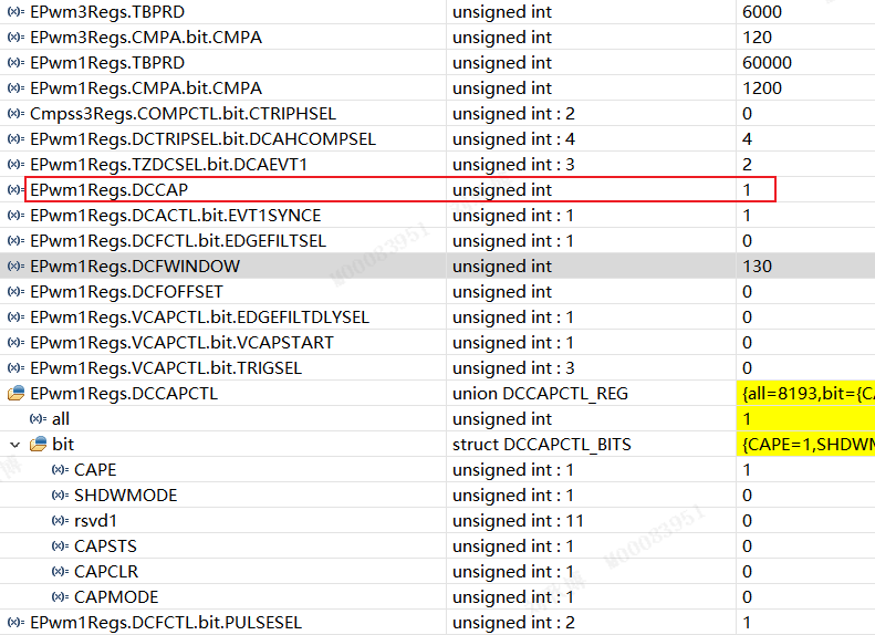

如上图所示,DCEVTFILT上升沿作为EPWM1的sync信号,EPWM1计数器TCR清零,ZRO时PWM1A置高,CAU时置低,如上图所示CMPA=1200(10us)。
当EPwm1Regs.DCFWINDOW=0或者大于DCEVTFILT脉宽(取EPwm1Regs.DCFWINDOW=130)时,为什么EPwm1Regs.DCCAP=1?而不是6000?
