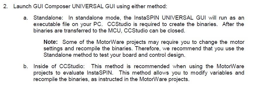

1.使用TI的GUI Composer有两种方式:Standalone和Inside of CCS。在standalone模式下,MotorWare projects需要根据电机的相关参数修改user.h文件,然后编译文件,将生成的appProgram.out文件下存放在GUI目录下。Launch the GUI,即可进行Motor identify过程:

  • 非常感谢您的解答~对于InstaSPIN-FOC来说电流环和速度环都是基于常规PID算法,尤其是电流环参数都是依赖于电机参数辨识结果运算得出。所以觉得最好还是合理配置User.h文件,反复实验提高参数辨识的精度(对于使用者也只能够做这些了)。最后在对电流环和速度还PID参数进行微调,可以提高系统性能。这里还有个问题向您请教:TI的GUI Composer有两种方式:Standalone:就是配置好参数文件user.h,然后用CCS编译生成appProgram.out文件,放到GUI目录下,就可以运行GUI(自动下载appProgram.out)进行调试。inside of CCS :我的理解应该就是InstaSPIN-foc算法的在线调试。可以自己编程调用API函数。
    我的疑问:个人觉得使用InstantSPIN-foc算法进行项目开发,应该不会选择选择使用TI的GUI吧,而是自己编程调用API方式,针对项目需求还要完成附加功能算法的设计。也就是说对于项目开发(control design),应该是使用Inside of CCS的方式。而使用TI的GUI Composer 可以帮助初学者快速旋转电机和test our  board。
    我不知道我的上述理解是否有误,为什么TI GUI QSG上推荐使用Standalone 方式进行Control design,推荐使用Inside of CCS方式评估 InstaSPIN-foc。感觉正好与我的理解相反,希望您能帮忙解释一些。谢谢~
