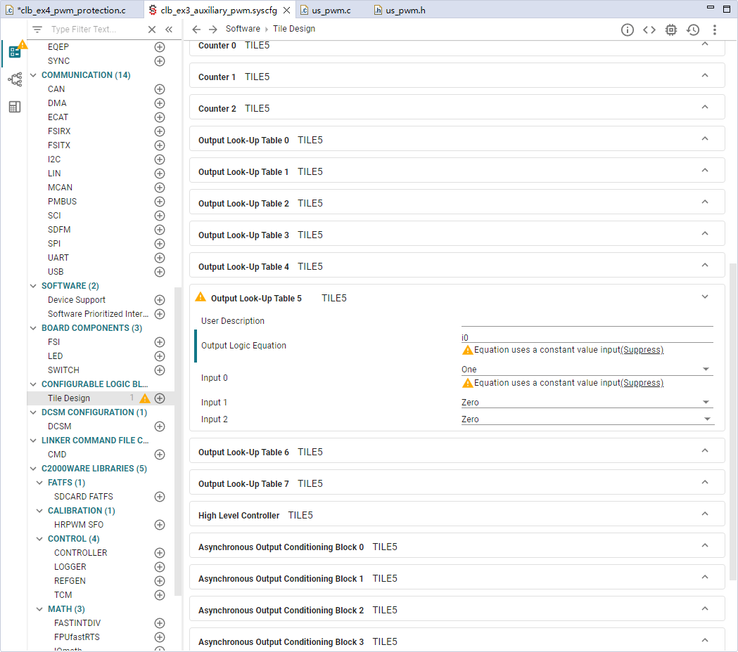

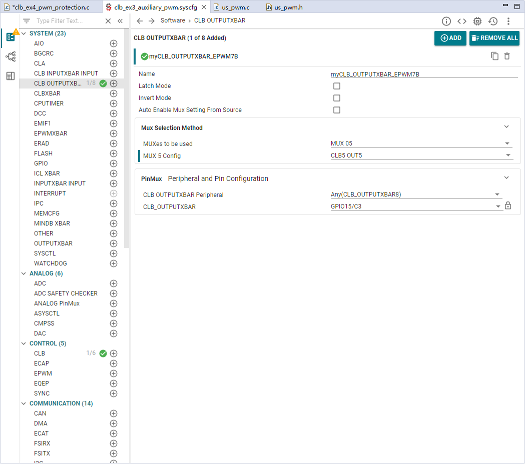

TMS320F28P650DK: F28P650DK6_176PTP芯片的CLB使用问题
Part Number: TMS320F28P650DK
void main(void)
    Device_init();
    Device_initGPIO();
    Interrupt_initModule();
    Interrupt_initVectorTable();
    SysCtl_enablePeripheral(SYSCTL_PERIPH_CLK_CLB1);
    Board_init();
    initTILE5(CLB5_BASE);
    CLB_enableCLB(CLB5_BASE);
    CLB_setOutputMask(CLB5_BASE, CLB_OUTPUT_00 | CLB_OUTPUT_02 | CLB_OUTPUT_12 | CLB_OUTPUT_13, true);  //<> OUTLUT 使能
    // Enable Global Interrupt (INTM) and realtime interrupt (DBGM)
    EINT;
    ERTM;
//    GPIO_writePin(15, 1);   //<> 初始化低电平
    while(1)
        asm(" NOP");
}如果配置使用CLB1的话,outlut5可以控制GPIO15的输出,但是CLB5却无法控制,这是为什么?EPWM7和EPWM8的信号是否只能作为CLB5和6的输入源?
