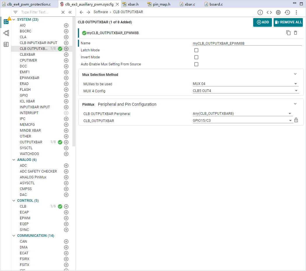

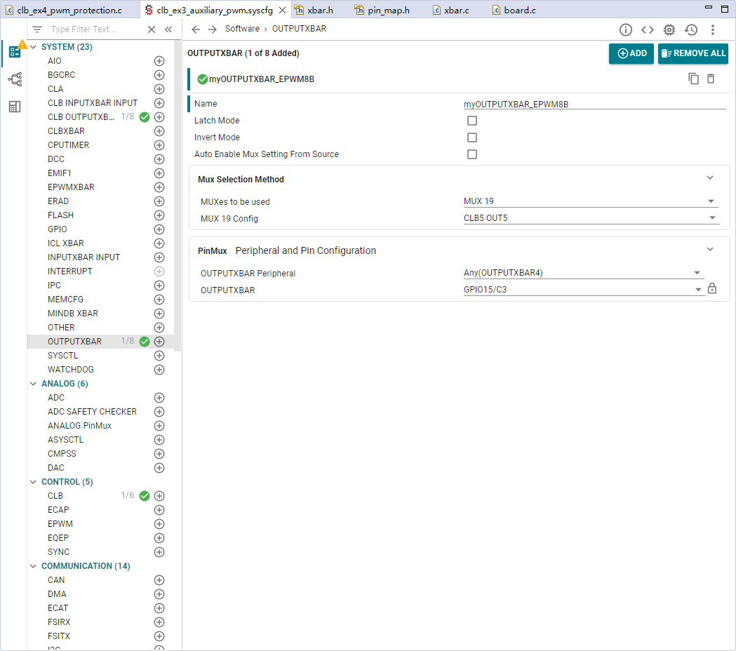

根据以上的定义,GPIO15可以使用#define GPIO_15_OUTPUTXBAR4             0x00061E06U
或者#define GPIO_15_CLB_OUTPUTXBAR8         0x00061E07U两种方式,通过xbar路由到CLB中作为输出引脚。配置如下:

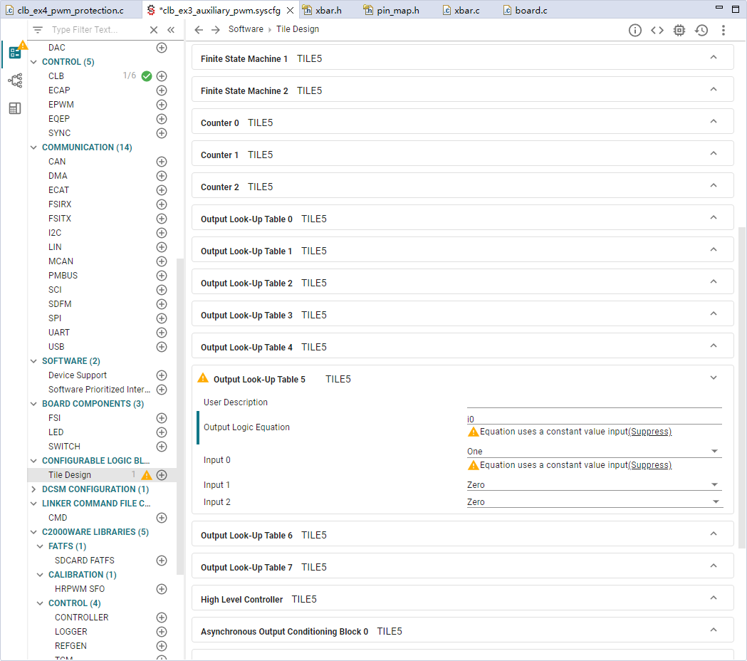

实际测试中,GPIO15通过GPIO_15_CLB_OUTPUTXBAR8这种方式,CLB5无法正常控制输出。
通过GPIO_15_OUTPUTXBAR4方式路由到CLB5的OUTLUT5进行输出,实测结果正常。

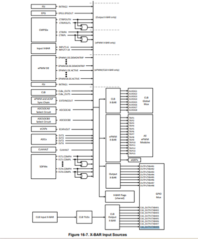

这两种不同的方式有什么区别吗,对于GPIO12和GPIO13只有CLB_OUTPUTXBAR的路由方式怎么解决呢?
