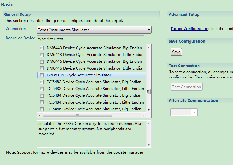

我装的是CCS5.5,以下是TargetConfig的截图,Connection选择的TI Simulator,Board or Device里没有F28069M啊,是什么原因?
不支持软件仿真,建议带开发板跑
没有28069的仿真内核,建议可以使用283x系列的内核先做仿真,注意主频就行
