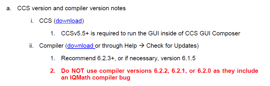

第一次发帖,请多多包涵。本人使用的是F28027 C2000 Piccolo LaunchPad进行无刷电机开发,开发环境是CCS5.5,无刷电机使用的例程版本是motorware_1_01_00_16。在调试例程中不断出现了程序跑飞的很问题,还请专家们帮忙解答,问题具体描述如下:

汇编代码第7行出现:3f27e6: 767FDF2B LCR 0x3fdf2b,能麻烦专家帮我解释下为什么会有这样一句长跳转指令,长跳转指令的执行结果是:
3fdf2b: ???? Memory map prevented reading 0x3FDF2B@Program [code=0x20000]。
然后程序就跑飞了。多次重复调试均会出现同样问题,导致电机开发工作无法进展,还请各位帮忙解决,感激不尽!
