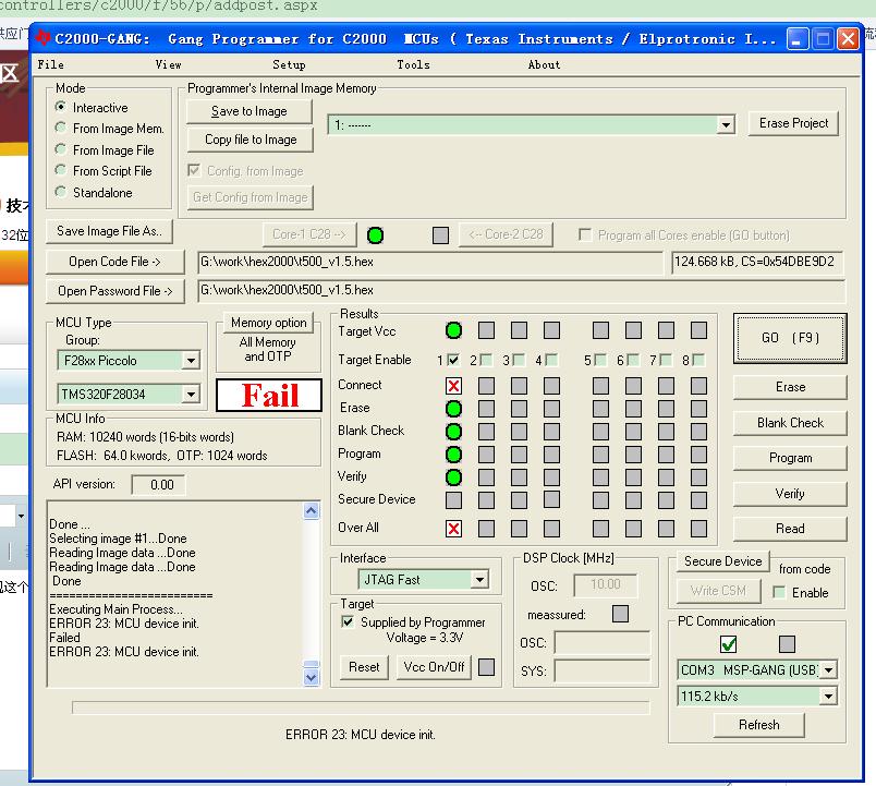

刚购买了一个 C2000 GANG ,目前出现这个问题,如图:
目标板为自己的主控板(芯片焊接到主控板上面了),此目标板使用XDS510仿真器可以仿真和烧录,确定目标板没问题,  请问一下,这个是什么原因呢? 因为是第一次使用这个 ,有解决方案吗?
  • 建议尝试下不用GANG供电,板子采用外部供电方式。
  • 问题找到了,是 TI 原装的 14PIN 的·线材有问题,想不到 TI 这种大公司也会出品质问题。
  • 你好,我现在的问题是,C2000-GANG, MCU 密码区域 加密后,再次使用 C2000-GANG烧录,就会报 ERROR 23: MCU device init.    ,请问原先目标板已经有程序(密码区域已经加密),通过什么方法可以使得 C2000-GANG 能够再次烧录呢?
  • 有密码后需要先解密,C2000GANG可以用Open Password File 按钮去单开密码锁:
    If the MCU is already locked using a previously programmed code file, then you must provide the password section (or entire old code file) using the Open Password File button if and only if the password section is different. Functionally, if the MCU is locked by password, the code file’s password section is first used to attempt to unlock the MCU. If that fails, then the password file’s contents are used to attempt to unlock the MCU. If both attempts fail, the MCU remains locked and JTAG access fails. Password file contents are not used to program the MCU.
  • 我把 密码 通过XDS510 仿真器 给擦掉了,使用 C2000-GANG 就可以烧录。但是,我使用 C2000-GANG    Open Passowrd File 按钮,已经把密码给提取出来了,我通过 Secutie Device 看到了,并且也选择对了,就是解密不了,并且也烧录不了(因密码区域已经加密了),请问,使用C2000-GANG 到底能不能把密码擦写掉呢?
