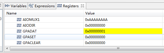

        我是南京理工大学泰州科技学院的一名学生,刚接触DSP,学习过程中遇到了一些问题,百度许久还未解决。希望有能力的能帮助我一下。
实验环境,目的以及遇到的问题如下表所示:
芯片 TMS28027PT
软件版本 CCS5.2
仿真器 XDS100USB DSP EMULATER(在00ic买的)
实验目的 每隔一段时间灯亮
遇到的问题 下载程序进入芯片,全速运行后没反应
编译时,没有报错和警告,点灯程序如下图所示:
当我进行单步调试和打断点调试时,发现GPASET始终为0,GPACLEAR也是始终为0,但是GPADAT会在1和0之间改变:
请各位帮帮忙,小弟在此谢过!!!!

  • 解决问题了,哎,是商家给的原理图有问题,现在行了,我就这么白忙活了一下午,看来下次买东西还是找个可靠点的商家。
  • 我觉得你的问题有可能是程序没跑起来。之前我遇到过2812在RAM中运行程序没有反应,而正常的编译都没有什么问题。最后发现问题在于没有假如header_2812_nonbios.cmd文件。加入后程序编译在线调试恢复正常。假如你的不是这个问题,推荐好好看看这个文档一步步按照步骤来。有可能是使用流程出了问题。《CCS5.5的详细操作说明》-百度文库~
  • 多谢你的回答,我找到问题了,是商家给的原理图有问题,IO口画错了,无论如何还是要谢谢你
