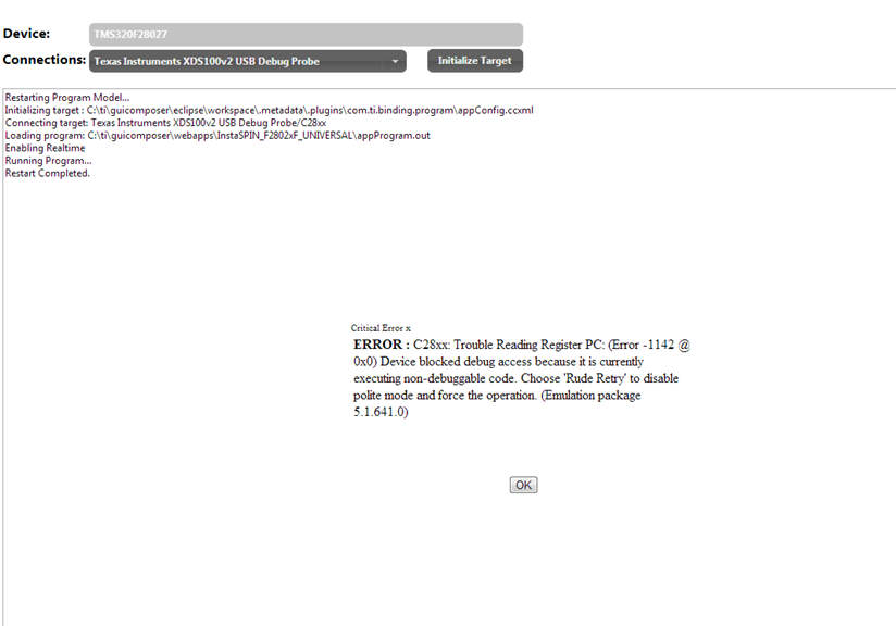

DSP2807电机控制时用motorware  GUI ,图片是故障出现提示。
  • 应该是你的Connections仿真器选项配置不对,应该选择Texas Instruments XDS100V2 Emulator:
    下图:Configuration Tab of a successful GUI Launch——<GUI Quick Start Guide:InstaSPIN UNIVERSAL>
  • 请教一下您DSP28027的板子不外接晶振能工作么?GUI还是没法工作,提示问题如图片所示
  • 1.28027提供片载晶振,我的板子就是使用的片载晶振,可以正常工作。
    2.使用TI的GUI composer,只要在CCS里面编译完成生成.out文件,改为appProgram.out,将其复制到对应的目录下,就可以运行GUI composer。你可以换台PC再试试。首先你的板子是自己做的还是TI的LaunchPad?假如不是软件的问题应该也只能是硬件问题了。

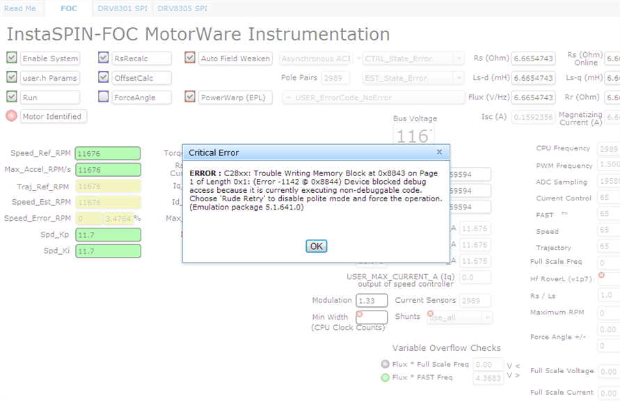

  • 嗯嗯,是软件原因,多谢啦。再请教您一下在:motowave  ctrl.h文件里有这样一段代码有效代码,
    #else
    CTRL_Handle CTRL_initCtrl (const uint_least8_t estNumber,void *pMemory,const size_t numBytes);
    #endif
    字面分析应该是一个函数原型,却没有给出函数定义,我的主程序(28027例程10a)在执行:
    ctrlHandle = CTRL_initCtrl(estNumber,&ctrl,sizeof(ctrl));    //  v1p7 format default
    会出发PIE 非法中断,麻烦您了
  • 谢谢你,最后发现是芯片选错了,我用的是F28027PIT,必须要带F的芯片才能跑FOC。也就是28027F。
