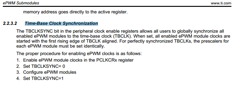

在初始化中,对ePWM的配置过程是正确的,TB手册24页有如下描述:

代码是很久以前写的,查了下手册才发现是配置ePWM的时候没有停止TB,修改启动函数后,解决了上述问题:

由于有时电机运行异常,有时电机运行正常,所以直观上不好想是哪里出现的问题,28335的PWM单元模块化细分以后,各模块的同步要控制好,手册24的那个描述大家调试的时候留意下,要按照操作顺序配置ePWM
