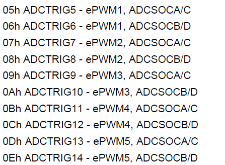

F28377D中datasheet的一个疑问
如果我用相同的触发条件 来触发四个ADC 的四个通道  比如说ADCA1  ADCB2 ADCC3 ADCD4 这四个通道  如果都是由epwm1 来触发的话
那这句话  AdcaRegs.ADCSOC1CTL.bit.TRIGSEL = 5 ;AdcbRegs.ADCSOC1CTL.bit.TRIGSEL =5;AdccRegs.ADCSOC1CTL.bit.TRIGSEL = 5;AdcdRegs.ADCSOC1CTL.bit.TRIGSEL = 5;      是写5呢  还是6呢??     A/C B/D 为什么要区分开?
  • 每个PWM有四个触发源头A/B/C/D,表示不同的时刻,这个和ADC的A/B/C/D没有关系。
    所以TRIGSEL写5或6都是可以,都是PWM1触发。只是设置的触发时刻不同
