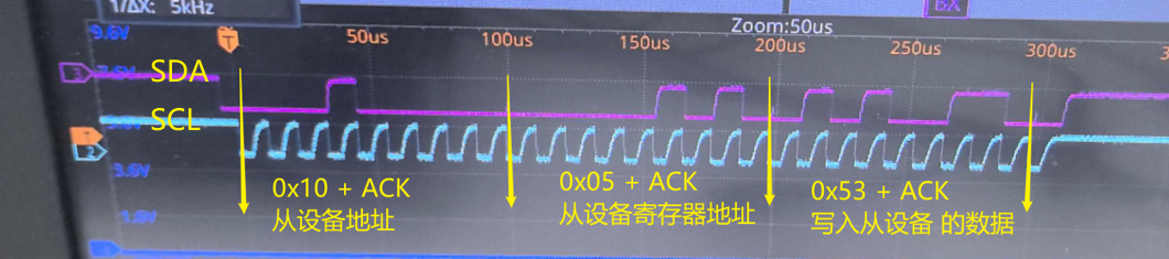

MCU与BQ76920器件通过I2C通信

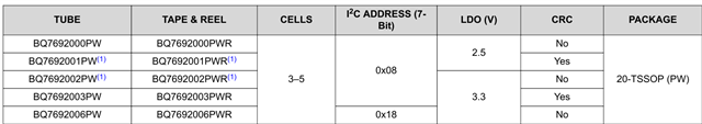

BQ76920器件的地址是0x08,MCU要往BQ76920器件的寄存器(地址为0x05)写入数值(0x53)
示波器上抓到的波形如下图,目测分析波形是OK的
我的问题是:
1)如何验证是否写BQ76920器件成功
2)如果写成功,板子上有个信号应该拉高,但是实测是没有拉高,感觉是没有写成功
