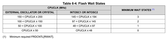

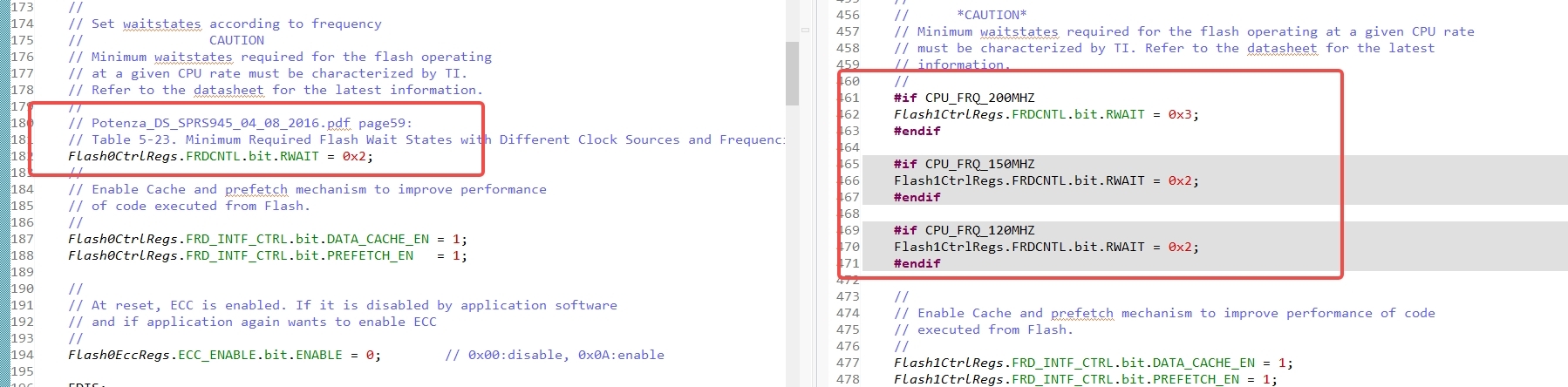

我们在使用TMS320F28374S芯片时flash初始化配置和原厂例程不同,如下图所示:左侧为我们当前配置 RWAIT在200M工作时是2,右侧为例程配置 RWAIT在200M工作时是3。当前在生产上出现了约4%的芯片会直接进入非法中断无法工作,其他的芯片工作正常。这部分在工厂测试功能正常的芯片在长时间使用后出现无法正常工作的风险有多大,可能出现的故障是什么。

是的RWAIT在200M工作时需要设置为3,我们当前更想知道配置错误了之后,出厂检验正常的芯片在实际使用过程中会有多大的概率导致工作异常已确认现场使用的芯片的处理措施。目前已出货产品几乎没反馈无法工作情况。
3只是最小值。错误设置并没有相关概率数据,请严格按照手册要求。
