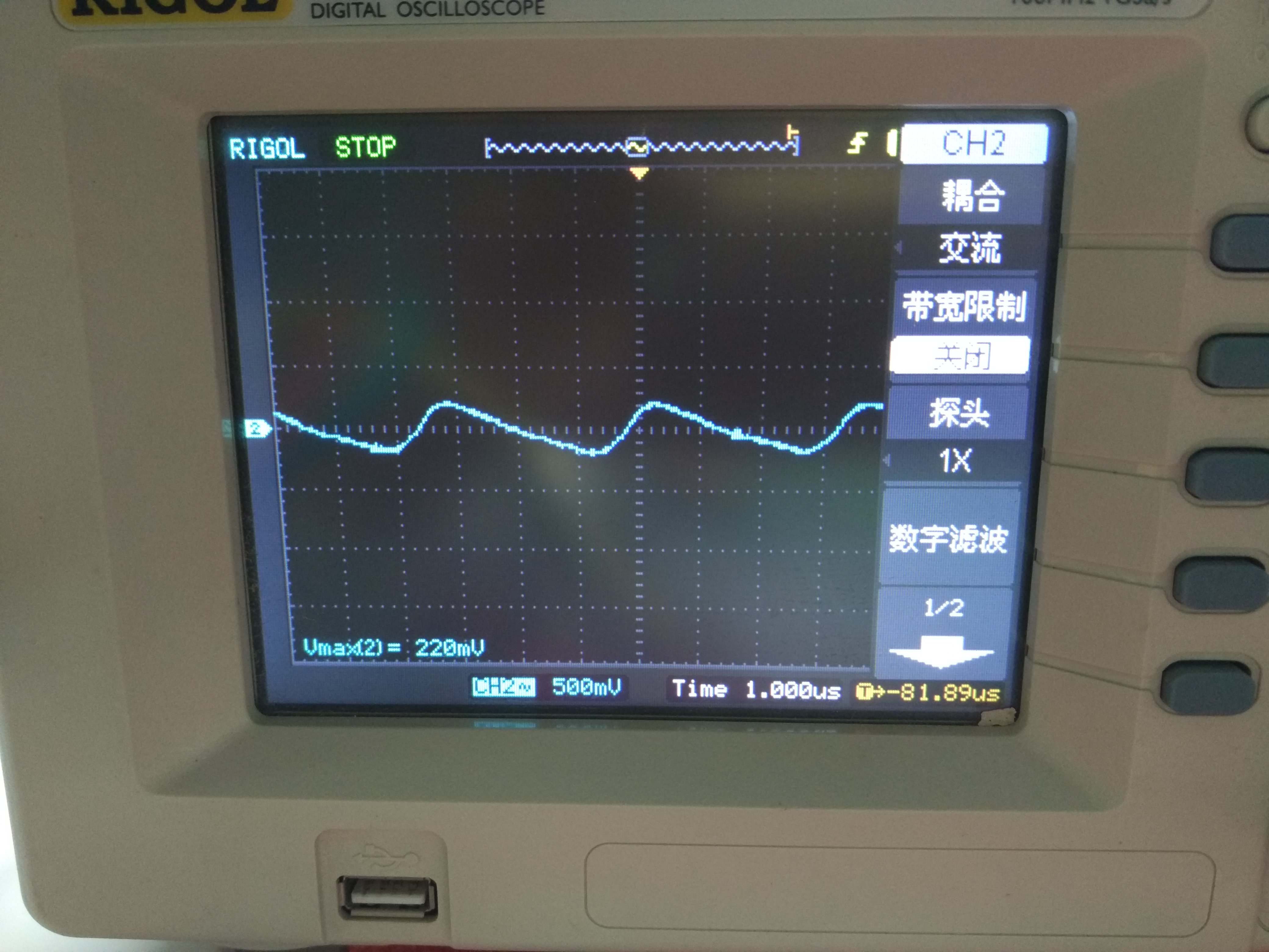

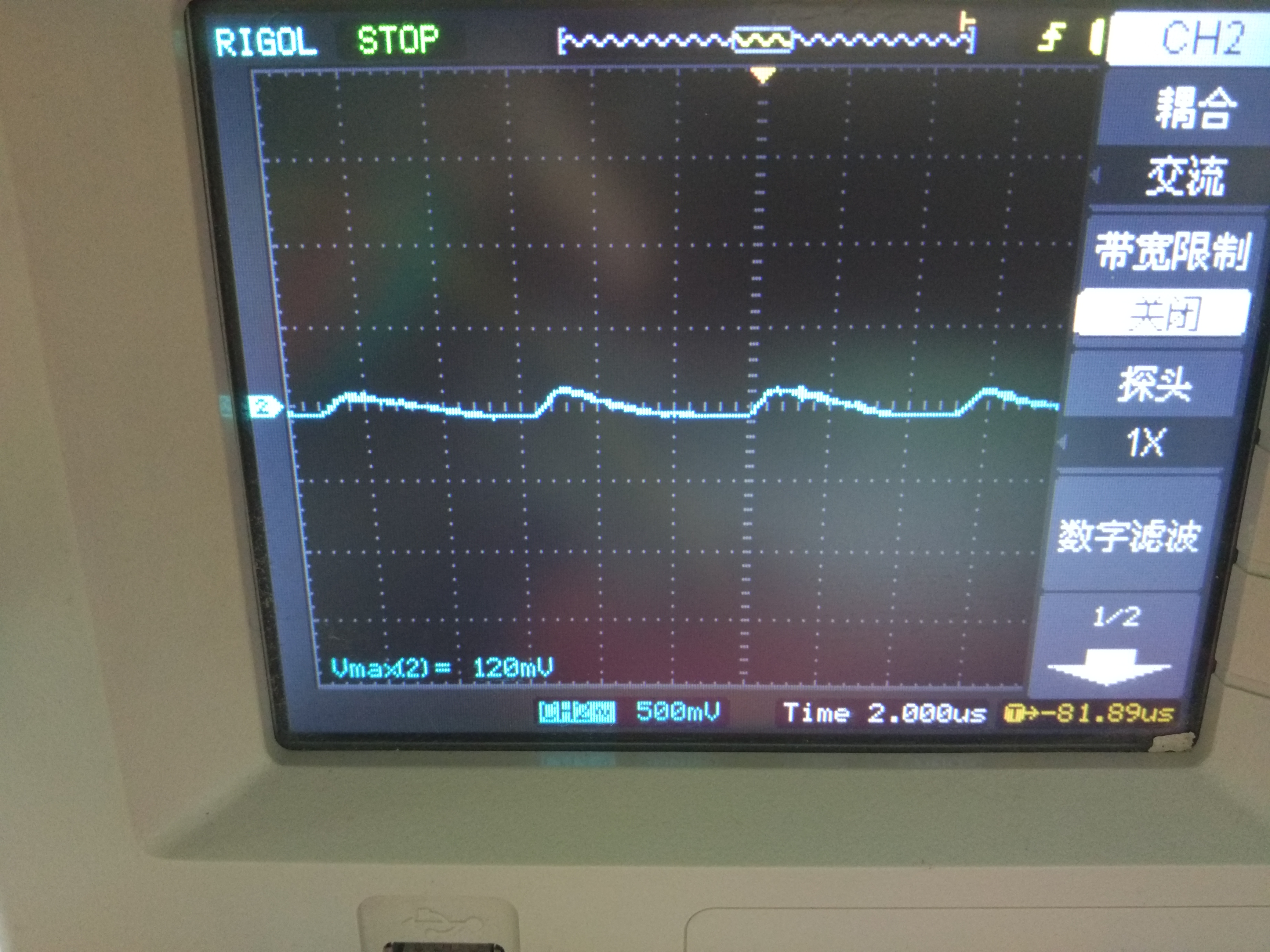

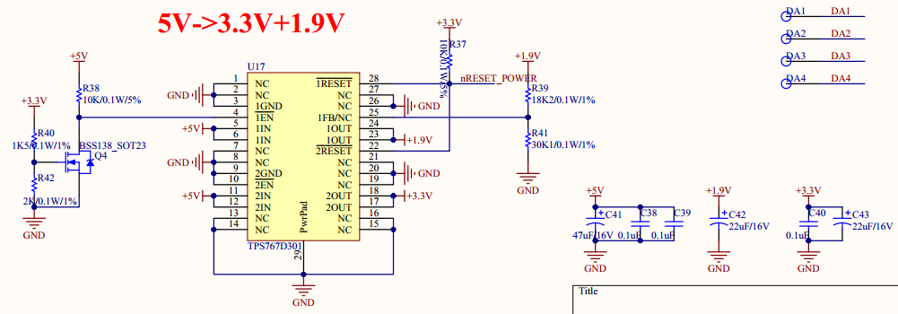

最近调试2812和28335两块电路板,电源芯片都是用的TPS767D301,电路如下:
两个电路板的3.3V及1.9V有波动
3.3V波动的幅值小一些,周期约6us,如下图所示,用交流挡测的:
1.9V波动的幅值大一些,周期约3us,如下图所示,用交流挡测的:

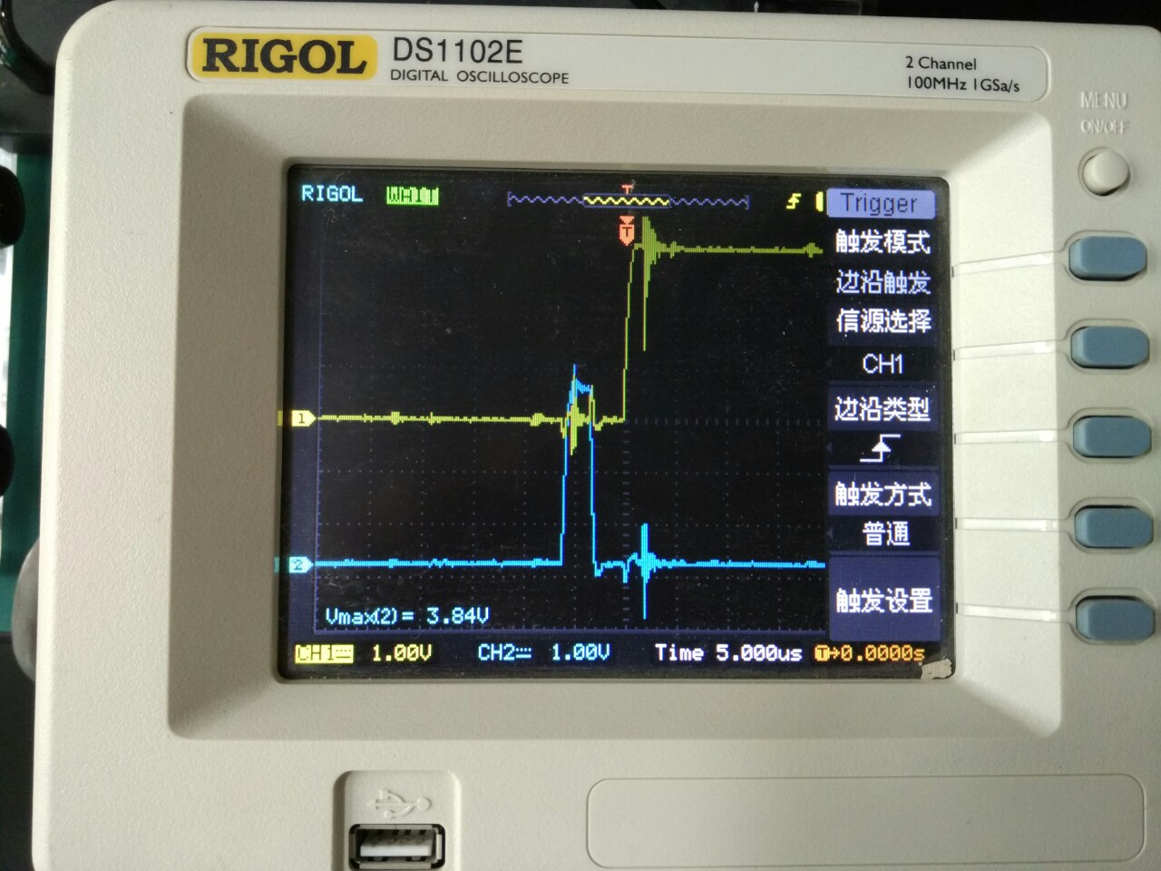

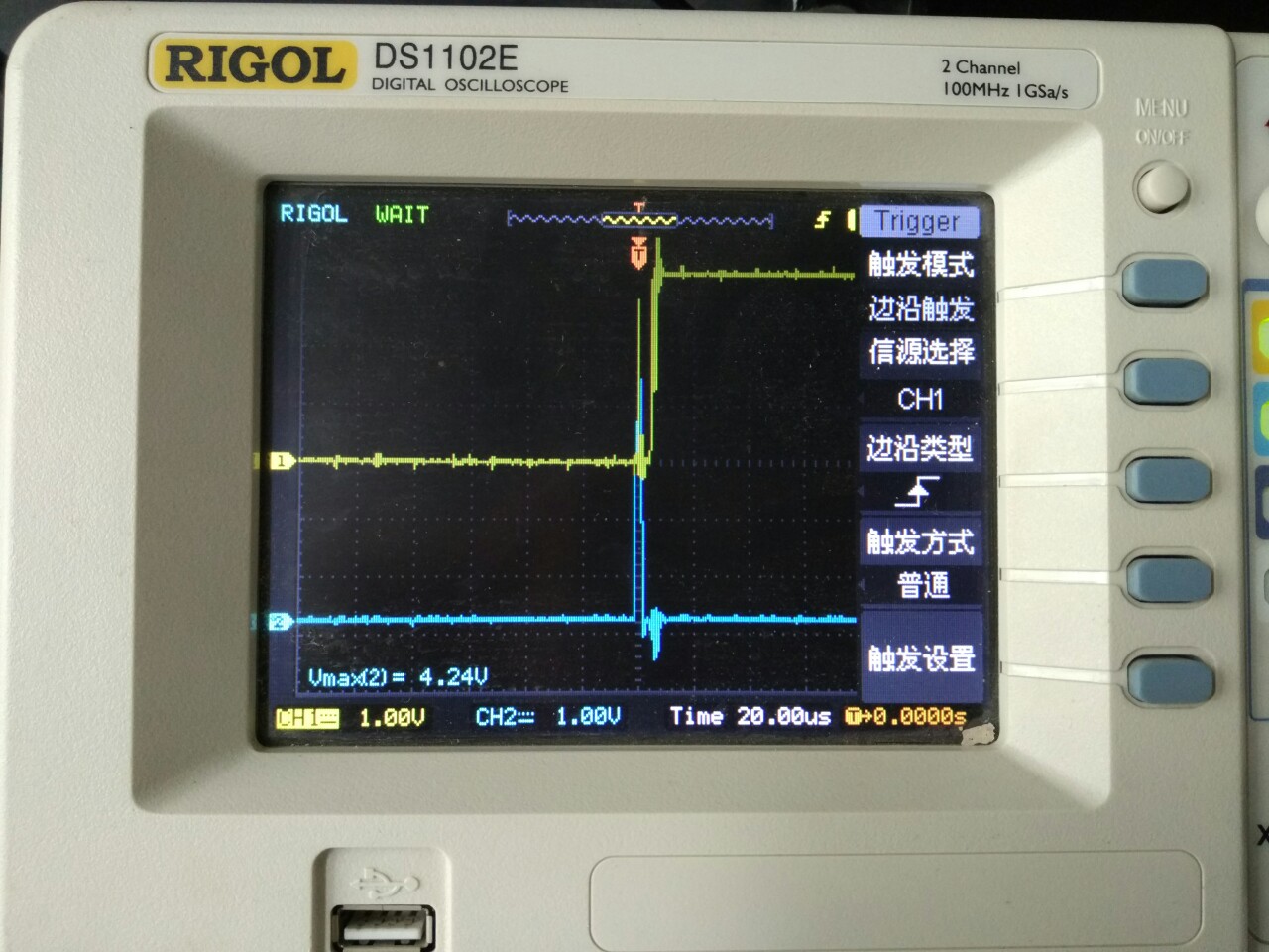

    我在调试中遇到了不明原因的PWM输出异常 不知道是不是这个原因导致的 要实现的是上电PWM互补输出 但是蓝色pwm2有时会有异常高电平 施加一定母线电压后 会有同时为高导致桥臂同时导通的现象
    上图为pwm2不明原因出现高电平的波形
    上图为施加一定母线电压 有时上电出现桥臂功率管同事导通时的波形

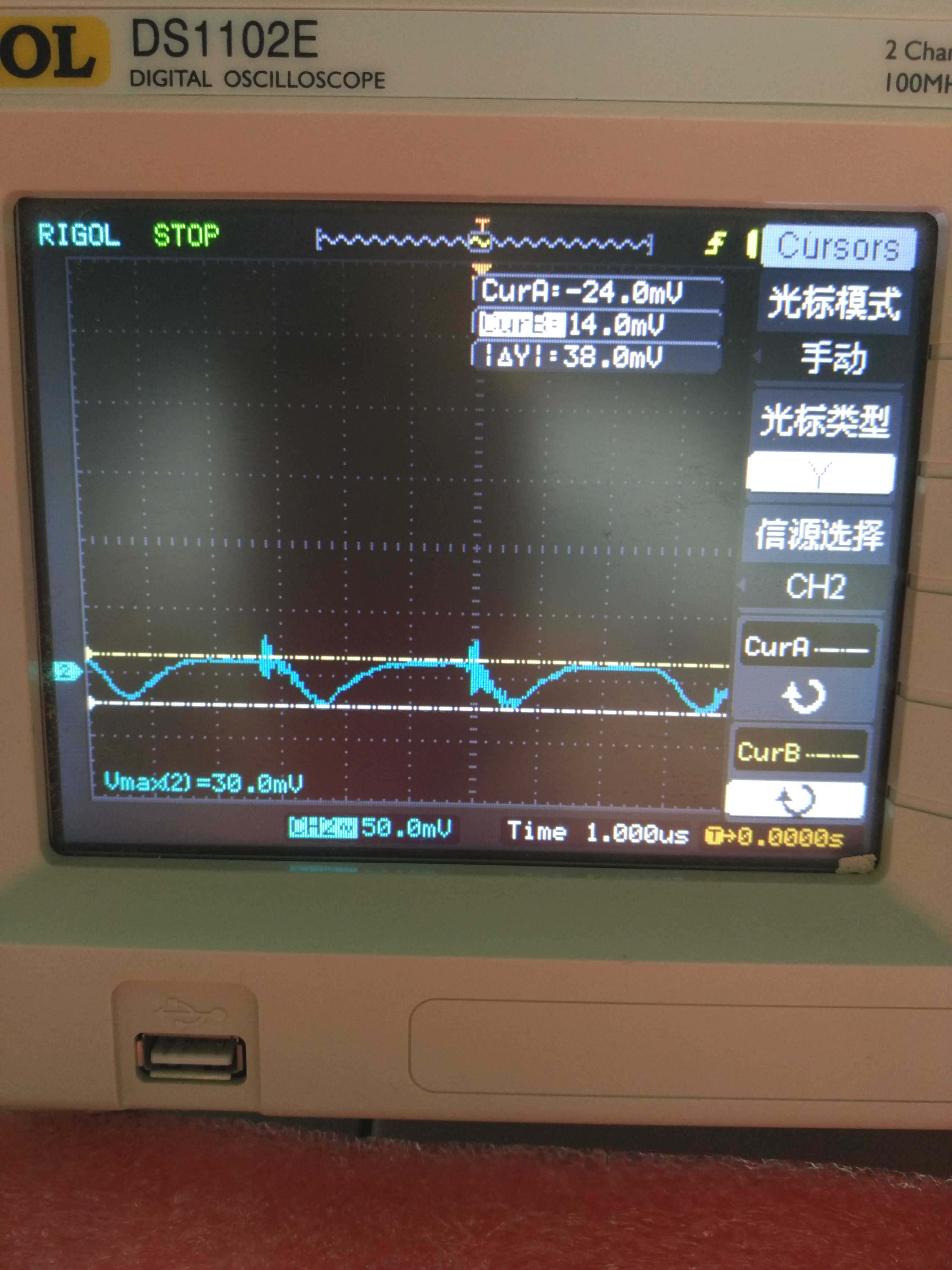

    给767提供5V是采用的汇众电源的HZD10C-24S05 该电源为隔离型DC-DC 输入24V 输出5V/2A 测试过程中 发现该电源5V输出有抖动 幅度较小 但是频率与1.9V电源抖动的频率一致 周期3微秒 如下图所示
    将电源芯片拆除 用直流稳压源提供5V 发现3.3V与1.9V抖动没有变化
    后测试发现 直流稳压源输出的5V在没有接入电路板以前是正常的 一旦给电路板供电 同样会出现上图所示的抖动现象
    目前已将5V相关用电单元拆除 依然如此
  • 请问TPS767D301的NC管脚与GND连接会有问题吗
  • 将F2812 XRS管脚和1.9V ,3.3V用示波器同时测量,看他们是否同步?
  • 可能会有影响,建议根据手册推荐将NC管脚断开悬空
