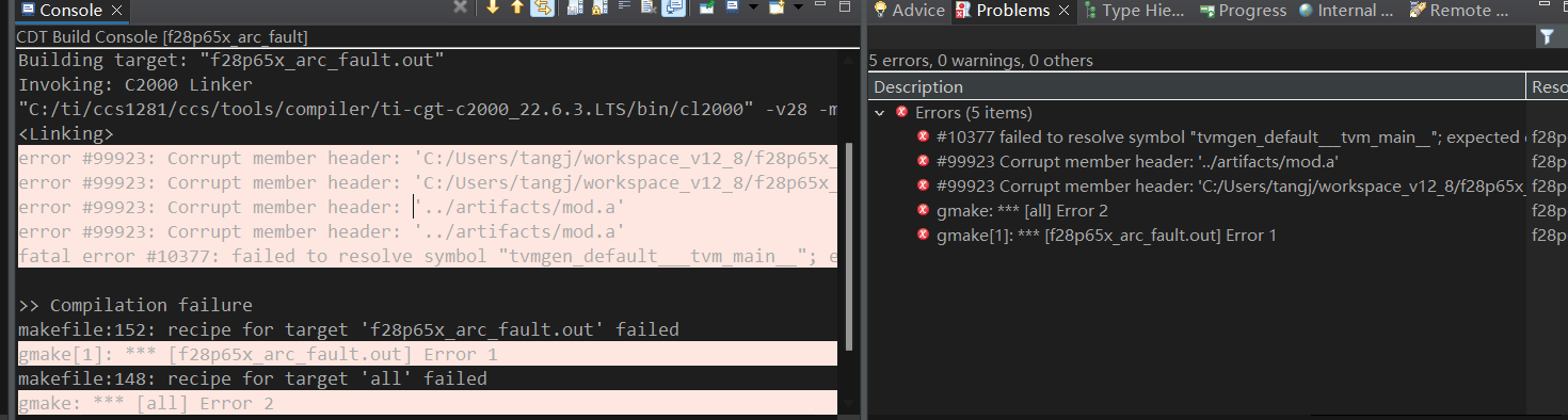

TMS320F28P650DK: C2000Ware_26_01_00_00的ai相关例程的mod.a文件错误,官方例程无法正确运行
Part Number: TMS320F28P650DK
使用c2000ware自带的例程, C:\ti\c2000\C2000Ware_26_01_00_00\libraries\ai\examples\arc_fault
。导入ccs12.8/ccs21.0,尝试更换编译器v22.6.3.LTS/v25.11.1.LTS,均会报错 。
报错如下:
最后更换mod.a文件,更换成C2000Ware_6_00_01_00自带的mod.a文件后,报错解决。
提问AI,将mod.a文件上传AI分析,发现判断是官方mod.a文件 lib1.obj 地址位偏移了1byte。
