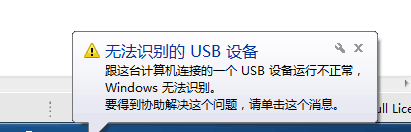

  • 运行软件,插入USB到PC后提示
    这个是不是要装USB驱动啊,在哪里有USB例程(usb_dev_bulk)配套驱动下载.
    搜TI官网没搜到。请指教!
