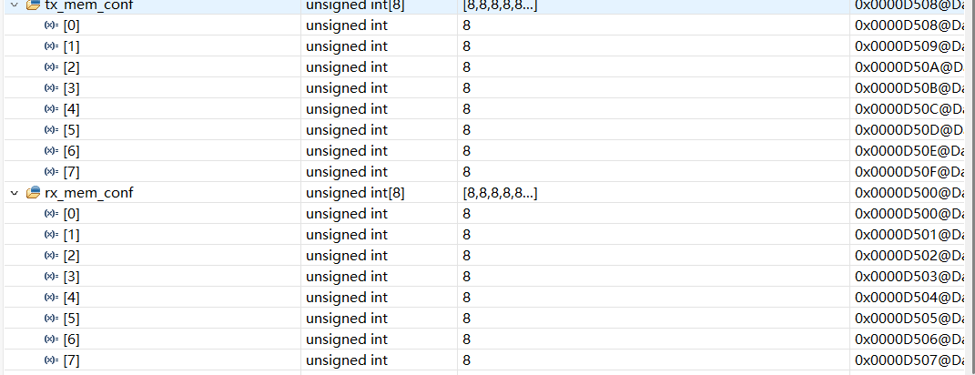

第一次上电,数据如下图所示

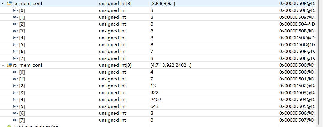

第1次复位后未运行,数据下方所示
相关代码如下
RAML4       : origin = 0x00C000, length = 0x001800
.ebss            : > dataRAM,    PAGE = 1
uint8 tx_mem_conf[8] = {8,8,8,8,8,8,8,8};          // for setting TMSR regsiter
uint8 rx_mem_conf[8] = {8,8,8,8,8,8,8,8};          // for setting RMSR regsiter
目前50个芯片中,仅有一个芯片会出现这种情况,可以帮忙分析一下原因和修改方案吗?
