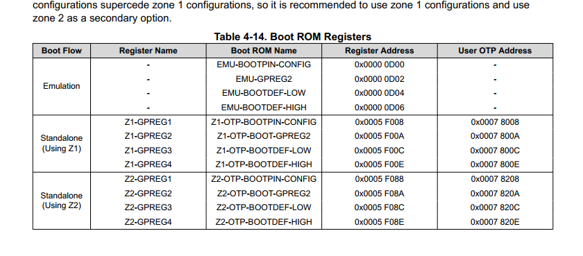

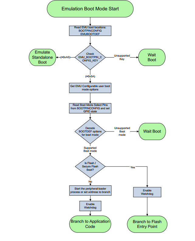

2800137怎么选择spi或i2c的boot?这个流程我没有看懂。
您好,
TMS320F280013x Real-Time Microcontrollers Technical Reference Manual (Rev. B)
芯片boot ROM中支持的boot模式在“Table 4-4. Device Default Boot Modes”中定义,
如果要支持SPI/I2C的boot模式,参考“Table 4-5. Custom Boot Modes”,在OTP中定义启动模式,并自己开发SPI bootloader。
请参考链接帖子内容
