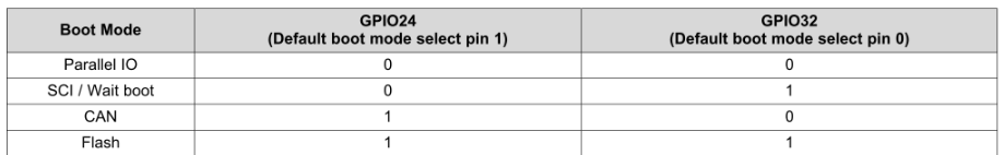

    (1)如果芯片未连接到仿真器,系统将进入离线模式启动过程。默认情况下,F28004x 通过 GPIO24 和 GPIO32 的启动模式选择引脚 (BMPS) 电平来选择不同的启动模式,如表 1 所示。与 F2803x 等老款芯片不同,F28004x 还支持用户自定义 BMPS 和启动模式,可通过重写 DCSM OTP 中的 Z1-OTP-BOOTPIN-CONFIG 和 Z1-OTP-BOOTDEF 值来实现自定义启动功能,最多支持 3 个 BMPS 引脚和 8 种启动模式。
    具体流程:如果 Z1-OTP-BOOTPIN-CONFIG.Key=0x5A,则进入自定义启动模式。
    芯片根据 Z1-OTP-BOOTPIN-CONFIG.BMPSx 中设置的 BMPS 引脚和电平状态来确定要执行的启动模式(相应的启动模式由 Z1-OTP-BOOTDEF.BOOTDEFx 设置)。否则,芯片将根据 GPIO24 和 GPIO32 的电平状态选择默认启动模式。
    (2) 如果芯片未连接到仿真器,则会进入启动模式进行仿真调试,该模式通过读取 EMU-BOOTPIN-CONFIG 和 EMU_BOOTDEF 的值来执行特定的启动模式。值得注意的是,上述 OTP 中的自定义模式配置修改是一次性的,无法再次擦除。因此,系统提供了 EMU-BOOTPIN-CONFIG 和 EMU_BOOTDEF 用于模拟自定义启动过程,作为实际修改 DCSM OTP 之前的参考。
    具体流程:如果 EMU-BOOTPIN-CONFIG.Key=0x5A,则选择自定义启动模式。芯片会根据 EMU-BOOTPIN-CONFIG.BMPSx 设置的 BMPS 引脚及其电平状态来确定启动模式。需要注意的是,如果 EMU-BOOTPIN-CONFIG.Key=0xA5,则表示芯片在连接仿真器的情况下可以进入离线启动模式,即根据 Z1-OTP-BOOTPIN-CONFIG 和 Z1-OTP-BOOTDEF 对应的值进行启动;此模式与 F2803x 在连接仿真器时将 EMU_BMODE 配置为 GetMode() 的原则一致。如果 EMU-BOOTPIN-CONFIG.Key 的值配置不正确,芯片将进入等待启动模式,陷入循环等待状态,无法完成启动过程。
    表 1 默认启动模式

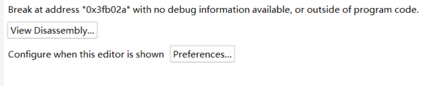

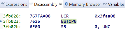

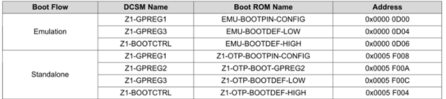

    基于以上对F28004x芯片启动过程的介绍,我们回过头来分析连接仿真器进行调试时的复位问题。以C2000ware提供的LED程序为例:(C:\ti\c2000\C2000Ware_DigitalPower_SDK_1_02_00_00\c2000ware\device_support\f28004x\examples\led) 编写程序。根据表2中提供的Boot ROM寄存器地址,可以在内存浏览器窗口中查看EMU_BOOTPIN_CONFIG的Key值(高8位)。结果如图3所示:由于EMU_BOOTPIN_CONFIG.Key = 0xEE,芯片将进入等待启动模式。如果在复位后立即运行,反汇编窗口显示程序卡在 0x3FB02A,处于 ESTOP0 循环等待状态,该状态位于等待启动运行地址范围 (0x3FAD74 – 0x3FB0CD) 内,如图 4 所示。
    表 2. 启动 ROM 寄存器地址

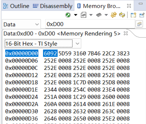

    当前现象是DSP在执行完SysCtl_resetDevice();后程序停止运行,如果此刻带电直接连接仿真器后程序立刻运行boot程序,然后在CCS中连接仿真器观察寄存器CpuSysRegs.RESC,结果如下:
    我应该如何实现不连接仿真器,程序正常复位到boot程序中?

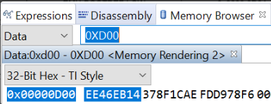

    我之前按照ai的引导,在    SysCtl_resetDevice();执行之前:
    执行了程序
     EALLOW;
     *(volatile uint16_t *)0x0D00 = 0x5AFF;
     *(volatile uint16_t *)0x0D01 = 0xFFFF;
     EDIS;
    这个会影响不连接仿真器的情况吗
    当前0xD00地址的数据如上图;
