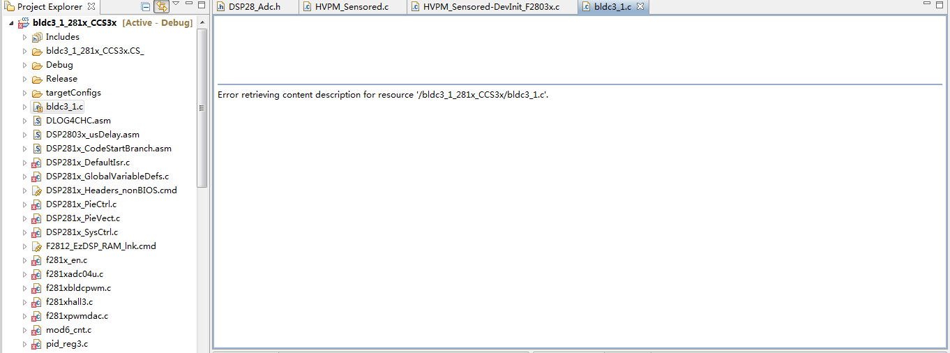

请问2812主程序不显示如图
应该是工程拷贝中路径出错了,重新添加就可以了
将此工程从CCS中删除,重新import工程试一试
