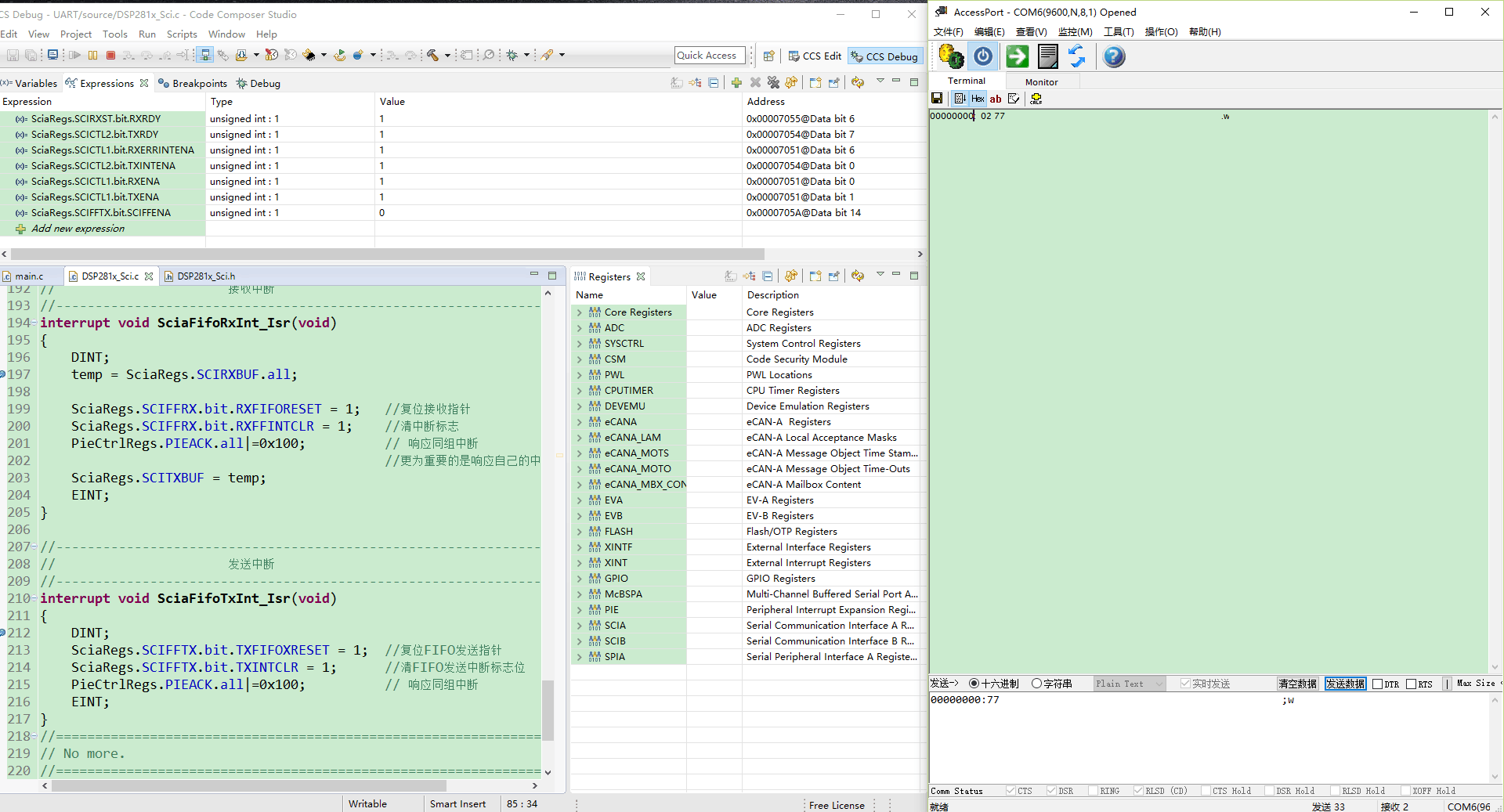

我想知道使能发送之前,不能提前写入FIFO吗???

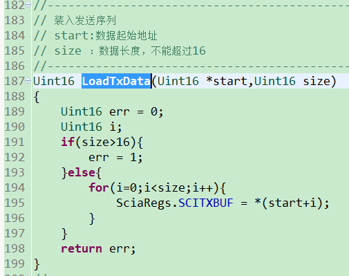

虽然我不知道问题产生的过程,但我找到了问题产生的根源。在标准SCI模式下,如果连续写TXBUF,而不查标志位,会有意想不到的事情发生,比如上面的事情。
