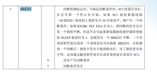

SCI的BRKDT的使用方法
  看了这个BRKDT的说明但是对这个的具体作用不是很明白。麻烦TI的工作人员给解释一下。谢谢。

  • 你好!在HV_SOLAR_DC_AC_v1.1在这个示例里的SciCommsGui.c有程序用到BRKTD.如下所示:

    else if (SciaRegs.SCIRXST.bit.BRKDT == 1 )//|| SerialCommsTimer > 2500) //~2 s timeout
     // If break detected or serialport times out, reset SCI
      //--- Needed by some serialports when code is run with an emulator
       SciaRegs.SCICCR.all =0x0007;     // 1 stop bit,  No loopback
                                          // No parity,8 char bits,
                                           // async mode, idle-line protocol
       SciaRegs.SCICTL1.all =0x0003;    // enable TX, RX, internal SCICLK,
                                           // Disable RX ERR, SLEEP, TXWAKE
       SciaRegs.SCICTL2.all =0x0000;
       SciaRegs.SCICTL1.all =0x0027;  // Relinquish SCI from Reset
      asm(" RPT#8 || NOP");
      SendTaskPtr = 0;     // Init to 1st state
      SerialCommsTimer = 0;
      CommsOKflg = 0;
      RcvTaskPointer = &GetCmdByte;  // go back and wait for new CMD

    在这里的BRKTD是表示当通讯异常时如帧错误时复位SCI?还是其他什么作用。我就是想了解一下这个BRKTD的应用场合。谢谢!
